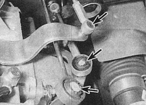

Konstantin Опубликовано 29 сентября, 2008 Жалоба Поделиться Опубликовано 29 сентября, 2008 Пардон, но в чем проблема то??? Нафига задней передаче синхронизаторы? Не понимаю, вы их так часто включаете чтоли... Меня больше не задняя передача волнует, а 4-ая! Задней то я редко пользуюсь! По ходу Путейного не избежать....А это не могут эти рычаги на коробке? (на картинке) Ссылка на комментарий Поделиться на другие сайты Поделиться
OleZHka Опубликовано 29 сентября, 2008 Жалоба Поделиться Опубликовано 29 сентября, 2008 Меня больше не задняя передача волнует, а 4-ая! Задней то я редко пользуюсь! По ходу Путейного не избежать....А это не могут эти рычаги на коробке? (на картинке)А, с 4-й не порядок не завидую, ремонт коробки не дешевый Ссылка на комментарий Поделиться на другие сайты Поделиться
Дядя Илья Опубликовано 29 сентября, 2008 Жалоба Поделиться Опубликовано 29 сентября, 2008 А, с 4-й не порядок не завидую, ремонт коробки не дешевый У меня тоже с 4-й было, но меняли мне ту самую фигню даже без подъемника, хотя она где-то там внизу под-под салонным фильтром...Это была не коробка! И не дорого...На Путейском кстати... Ссылка на комментарий Поделиться на другие сайты Поделиться

Negativ Опубликовано 30 сентября, 2008 Жалоба Поделиться Опубликовано 30 сентября, 2008 синхрон 4-й передачи.Если не хотите перебирать коробку из-за 10 баксов, то можно ездить и так.з.ы. а тяги лучше поменять - уменьшает люфт кулисы. Ссылка на комментарий Поделиться на другие сайты Поделиться
