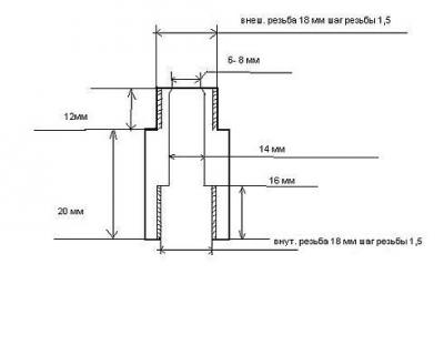

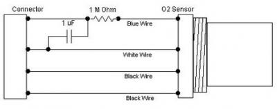

Развалился катализатор.Дребезжитв банке, загорелся чек.авто 406 1.8 две лямбды.Вот думаю что делать.Поставить универсальный кат. или обманку на 2-ю лямбду и пламягаситель.Нашел такие варианты.Склонен больше к варианту на картинке №1 (выточить переходник)Может кто ставил работает или нет? Стоит ли тратить на это время?Может кто ставил универсальный кат. на сколько его хватает. Стоит ли тратить на него 100$?
попробуй пойти другим путем. Перешей ЭБУ с евро4 на евро3 (мозги будут работать используя только зонд перед катом).. Пробей такую тему. Дешевле и проще точно будет.
Насколько знаю перепрошивка мозгов стоит намного дороже чем даже 100$ за универсал. кат.Если не так, хотелось бы узнать где можно сделать перепрошивку дешевле.На одной СТО предлогали замену на пламягаситель + обманка как на рис №1 Стоимость работ с запчастями около 50$Просто интересно ставил кто нибудь что либо подобное. Работает или нет? На СТО сказали что на 406 должно работать, но без гарантий.

Тебе надо и переходник и с датчиком проделать операцию как на картинке 2. Иначе никакого эффекта не будет.
