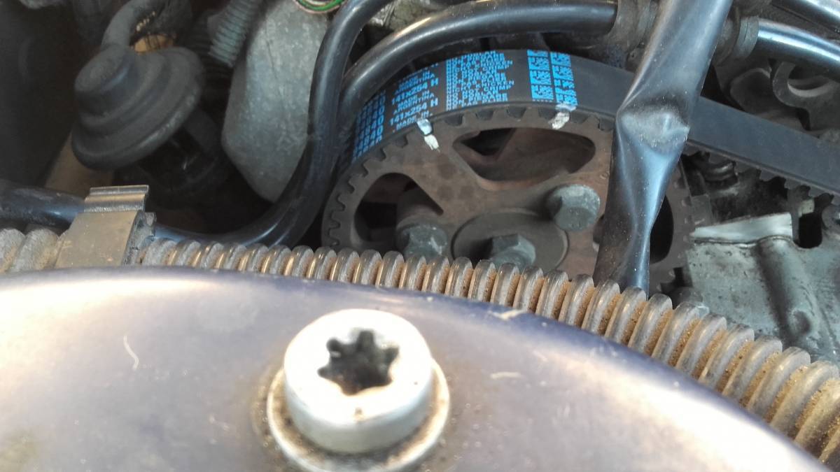

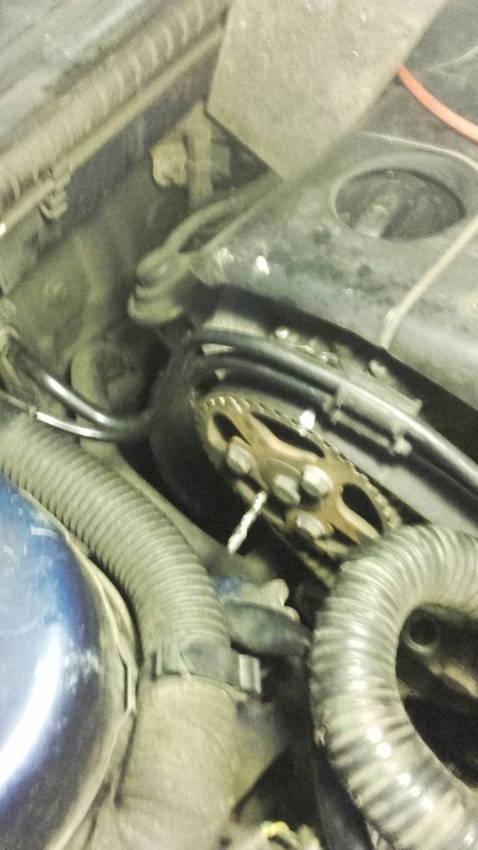

Всем добрый день.
Меняю грм Пежо 406 2.0 Hdi 90л.с. застопорил рв. Нанес метки на старом ремне на кв и рв. Перенес их на новый ремень. сразу после замены решили завести мотор посмотреть. Ремень начал сползать наружу. Заглушили. В таком же положении, без стопоров, как все остановилось, рв и кв, начал пробовать подтягивать ремень натяжным роликом. Сорвалась шпилька натяжного ролика. Купил. Заменил. Поставил ролик. Когда она сломалась - сделал метки на ремне на кв и рв. Все на месте. Натянул ремень роликом. Установил шкив кв. начал прокручивать кв и замечаю что метки не совпадают. Застопорил рв. Поставил обратно Старый ремень проверить метки. Замечаю что на при совпадении меток на рв, на кв метки переместились на зуб вперед. Что это значит и что с этим делать?

Ошибку на зуб ощутить практически нереально. Забудьте о метках маркером, только фиксаторы. Шестерня распредвала разрезная?
В таком положении сейчас рв. Снял стартер. И там я в метку не попадаю судя по всему
Коплект кстати snr/ntn. Ролики ina. Ремень dayco
Начинать нужно с фиксации коленвала. Дальше цитирую инструкцию: 1 фиксируем коленвал. 2 фиксируем распредвал. 3 распускаем болты шестерни распредвала и проворачиваем подвижную часть по часовой стрелке до упора. 4 устанавливаем ремень начиная с коленвала, потом тнвд, потом распредвал. 5 натягиваем ремень. 6 зажимаем болты шестерни распредвала. 7 делаем 8 оборотов коленвала, проверяем натяжение ремня и правильность установки валов, фиксируя первым коленвал.
Я так понял, впервые видете ремень грм. Настоятельно рекомендую изучить мануал по замене и следовать только ему, без своих самовыдуманных меток. А лучше позвать знающего человека. Я расписал как лучше делать.

вообщем выставил метки, застопорив маховик и рв. и оказалось что теперь совпадают и метки, нанесенные на ремень) дальше вот думаю есть ли необходимость распускать болты рв. не хотят они откручиваться. и интересно есть ли принципиальная разница натягивать ремень натяжным роликом, поворачивая его против часовой стрелки, а не по часовой? старый ролик стоял эксцентриком вверх на 12 часов. я так понимаю новый нужно установить также - эксцентриком вверх. так вот по часовой стрелке я его могу выставить как старый, а против часовой то дакого положения он не доходит, т.к. уже ремень не дает.
Натягивается против часовой. И не надо пытаться выставить как на старом ремне. Короче, все нюансы после замены это только ваша вина. И ремень по старинке натягивать не прокатит, слишком туго получается.
