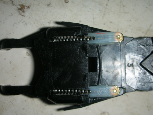

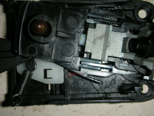

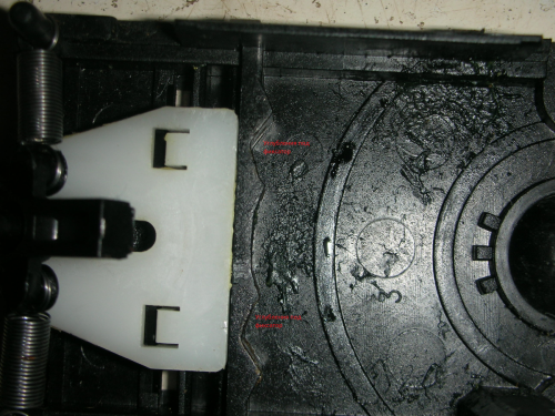

Загружаю фото разобранного переключателя (моего, без мультиплекса) Возможно что разницы в конструкции большой не будет. Только где-то встроен блочок, аналого-цифровой преобразователь, но это электроника и нас не касается. Так вот, если один из фиксаторов сломается или углубления под фиксатор разобъются, рычаг конечно будет болтаться.5a0f0780498fc_1.thumb.png.1994329e0282534fdc038e49a7017dad.png5a0f07fa80720_2.thumb.png.c060c2a5a5e14e96a9901f5cb9acd2bf.png5a0f088058c2a_3.thumb.png.4230bbaaaa4350371f5d37186b264015.png
Вот и я ,  боюсь сам разбирать, /нет времени для простоя  авто/, наверно буду искать на разборках,  а я уже приготовил операционный стол для разборки, начитался что пружинки в космос улетают, так я взял пластмассовую ванночку для стирки белья и накрыл её стеклом, оставив место для рук, всё видно и дальше тазика ни куда не разлетится, да не судьба, а так хотелось покопаться, детство вспомнить!
