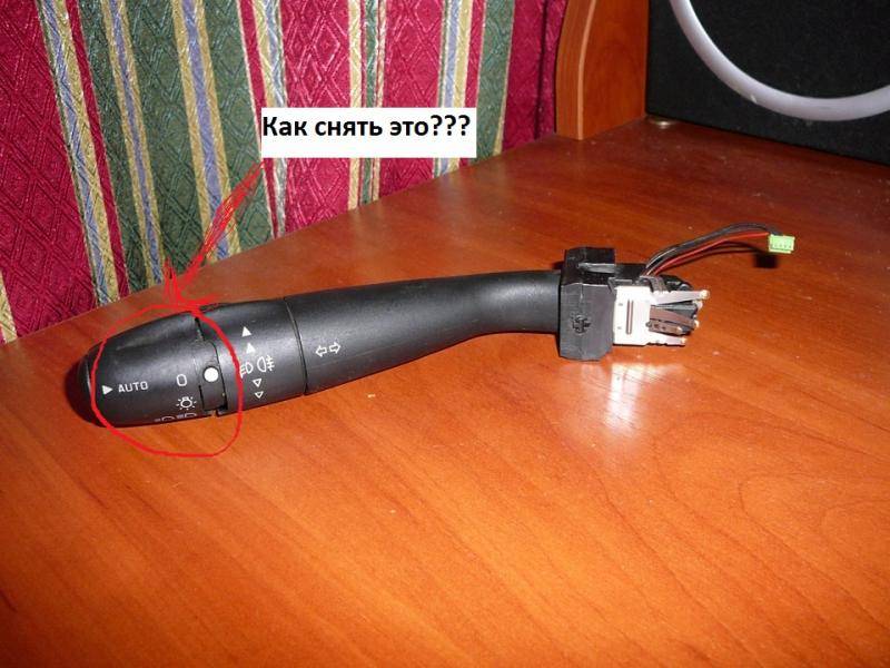

Валера, спасибо за дельный совет...В ближнем мне самому не понравился..Поэтому переставил в дальний - им пользуюсь, только когда никого нет в пределах видимости....Правда, как я понял, ксенон не на что не слияет...Когда фары включаются автоматом вечером (датчик света) - всё пучком. А вот если включаешь их вручную поворотом "бочонка" на стрекозе (мультиплекс), то появляются проблемы...Проблемы от лёгких вибраций и касания самой "лапки" поворотников...Отсюда вывод, что в лапке, что-то где-то подкорачивает.. Кнопку вкл/выкл автосвета извлёк...А дальше ума не приложу...Как и что..пластик тонкий...боюсь сломать...По идее должная помочь чистка контактов....Но чтобы долезть до них надо снять переключатель "0-габариты-ближний"...как он держится понять не могу...Кто-нибудь снимал, может помочь советом??? Или может за разумную цену помочь делом???post-9922-0-65946300-1377667443_thumb.jp
оокуратно тонким предметом выними торцевую кнопку
потом сожми две части оси и оккуратно снимай
AСHTUNG внутри 2 пружинки явно рвущиеся на ружу, не протеряй!!!
Изменено пользователем bossyak
учим дойчебазар))))
В общем, проблему решил просто...Может кому будет полезно: снял кнопку включения автосвета, обильно забрызгал контакты "Очистителем контактов", подождал, пока всё высохнет..3 дня полёт нормальный!
