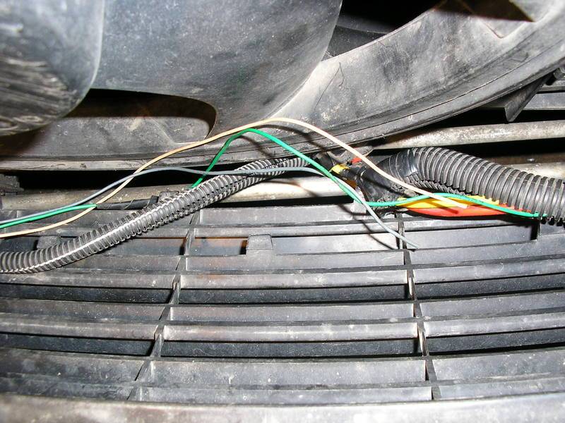

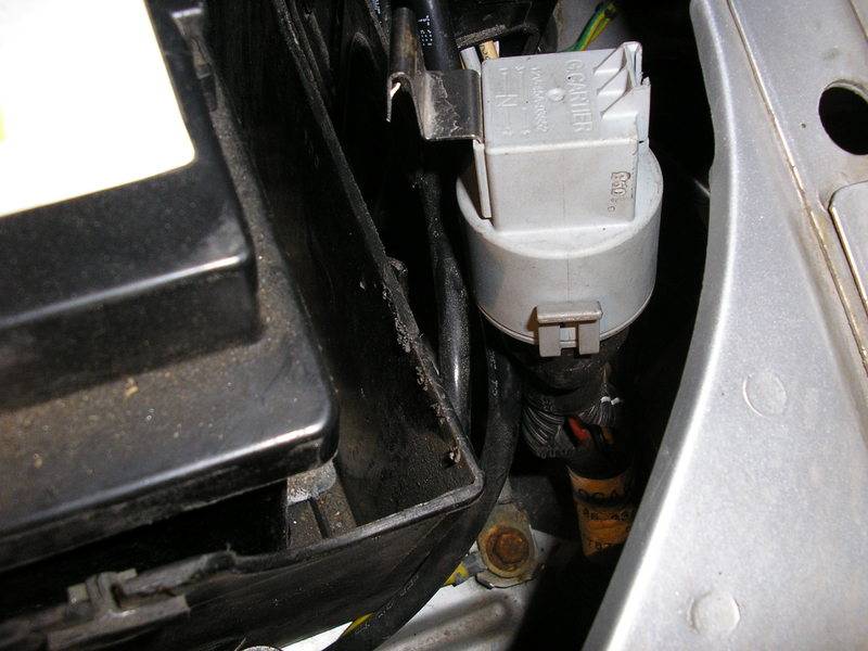

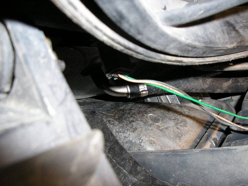

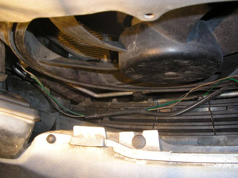

User406 Опубликовано 11 апреля, 2011 Жалоба Поделиться Опубликовано 11 апреля, 2011 Добрый день. Подскажите, пожалуйста, кто знает. Такая ситуация. Постоянно работает вентилятор охлаждения радиатора в Peugeot 406 2.0 HDI 2002г. Отключается только при выключении зажигания. Стали смотреть в чем дело и столкнулись с такой картиной. Обрезаны 2 провода - серый и светло оранжевый (из 3) идущих с фишки расположенной на левой стороне кожуха радиатора. Сам определить куда они ведут не смог, т.к. правых концов проводов просто нет. Скорее всего эти 2 обрезанных провода и влияли на управление вентилятором. Может кто подскажет куда они идут. Ссылка на комментарий Поделиться на другие сайты Поделиться
