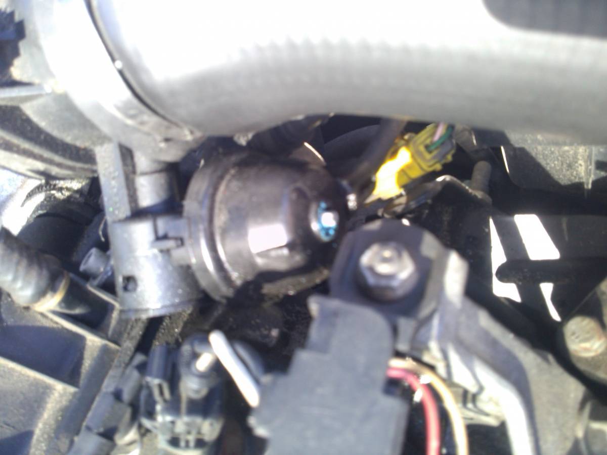

Есть вопрос :) Свистит турбина, можно ли скинуть с вакуумного клапана фишку, и пару дней погонять без турбины ( движок уходит в аварийный режим и больше 3000 не крутиться). С маслом проблем не будет, в разнос не пойдет ?
2 часа назад, TeZooL сказал:
Можно, если хочется и даже на год. Если думаешь что потом свистеть перестанет. Турбина все равно будет работать, только с меньшей эффективностью, и с маслом проблем не будет, и в разнос никто не пойдет (кроме жены). А чтобы движок никуда не ходил и нормально крутился, фишку оставь на месте,  сними трубку с турбины и заткни колышком. Погоняешь, нам расскажешь про ощущения. Форум обогатится опытом.
Все привет! на виде выше я заметил нет левого эвк (вместо этого шланг с турбины соединён с вакуумом на прямую) Как это черевато на долго ли хватит турбины, может у кого так подключено поделитесь опытом!
У меня вот так всё устроено пежо 406 2.0 110 hdi 2000. хочу с левого эвк турбины соединить напрямую с вакуумон что бы турбина брала с низов. Кто что скажет. Клапан егр заглушен и пластиной. Всё связи с тем что бывают провалы в турбине при разгоне. возможно плохой эвк менял местами с эвк (егр) не оченб помогла. вот когда заглушил самый правый эвк идущий на заслонку интеркулера стало получше но чего то всё равно не хватает(
