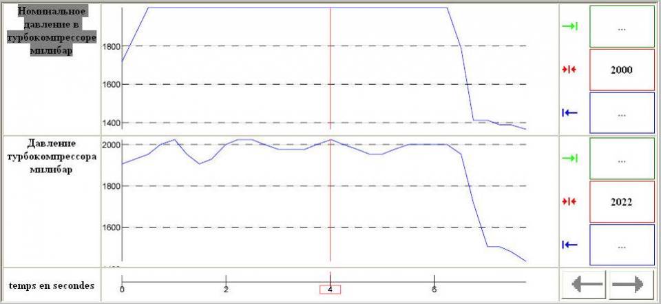

Получается, что моя турбина недодувает? На RHY моторе дует 1 бар и дальше давление сбрастывается, а на турбе RHZ она управляется мозгами с помощью вакуума? Глянь ЛС, плиз
Вот график заданного и измеренного давлений (абсолютных) двигателя RHZ:

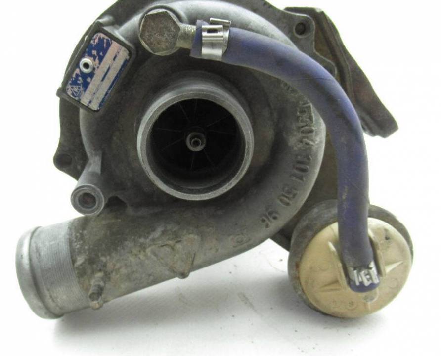

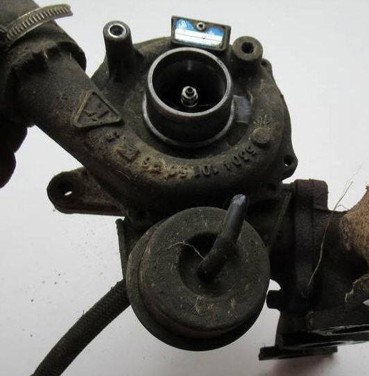

Видно, что задаваемое ЭБУ давление равно примерно 1 бар (2000 мбар абсолютное минус 1000 давление атмосферы). Различия турбин можно наблюдать на фотках (слева RHY):

1 я не знаю (и ты тоже), что там за турбина у тебя стоит.
2 турбины по производительности одинаковые.
3 если бы что-то не устраивало "мозги", были бы ошибки и аварийные режимы.
4 основное отличие по мощности моторов это прошивка. Интеркулер добавлен для обеспечения оптимального режима по температуре воздуха. Приход от него только в пиках, давно с газом в полу крутил мотор до 4500?

Неуправляемых турбин нет. Есть разные способы управления: перепускной клапан по постоянному давлению, перепускной клапан управляемый ЭБУ, и т.н. геометрия, заслонка регулирующая подачу дыма на турбину.
Если говорить о твоем дизеле (если ты уверен что он RHZ, похоже ты поднимал вопрос по ЭБУ) то для него давление наддува постоянно, как и пытался сказать Димыч. И параметры наддува идентичны для обеих турбин. Только у RHZ управление более гибкое, что особенно заметно при пользовании круизом; при необходимости резкого поднятия нагрузки, сначала слышен звук нагружаемой турбины а потом подхват дизеля.
Но стоит понять одну истину, при всех способах управления турбиной, эффективность турбины, то есть давление создаваемое компрессором, управляется только в сторону уменьшения. Поэтому, возможно, твоя турбина не влияет на мощность дизеля в основном диапазоне нагрузок, кроме (опять же только предположения) при экстренных увеличениях нагрузки за счет заблаговременного прикрытия байпаса если он был открыт.
