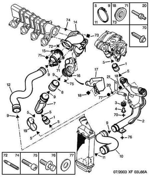

На рисунке под номером 7 маслоотделитель. Если у тебя его нет - сочувствую, твоя машина конструктор.Заслонка ограничивает макимальное давление турбины.Остальное оффтопик.
Я с тобой полностью согласен и данная приспособа на моей машине присутствует, но на сколько я понимаю маслоотделитель это некая сеточка (как я видел на других машинах) а у нас в этой круглой штуке находится только пружинка и розовый резиновый клапан (видел воотчую, моё любопытство не давало мне покоя) я так думаю он для того чтобы на больших оборотах или при сильно забитом воздушном фильтре двигатель не сосал только картерные газы, а ничего похожего на маслоотделитель я в этой штуке не увидел!!! оффтопИ что касается темы: а турбина случаем не может свистеть из-за скажем так старости (изменение геометрии турбинных лопаток) или пропускания воздуха через корпус, ведь боковая крышка турбины где находятся лопатки которые нагнетают давление прикручивается к её корпусу только тремя маленькими винтами???
Турбина свистит нагнетаемым воздухом. Частая проблема излишнего свиста - лопнувшие\треснувшие патрубки, не зажатые хомуты, отсутствие уплотнительных колец. Свистеть должна, но в разумных пределах. Свистят даже у новых.

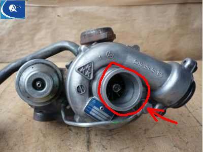

Дело вот в чем:нужно купить турбину на 2.1тд 98г.в., у меня турбина куда одевается патрубок на всасывающее идет под наклоном, по обьявам позвонил и поездил, у всех идет прямой вход и хорошо видна крыльчатка. Продавцы все утверждают что на мой двигатель идет одна турбина которая у них, но у меня другая... так ли это?
Нет, с 98 года (примерно, нужно смотреть) немного изменили турбину и кронштейны ее крепления.
во как!!! а мне утверждали что у их 98 и других просто нет!!!
Есть. Тебе как раз старого образца и нужна. Новая конечно тоже станет, но придется менять много мелочи, типа трубки подвода\отвода масла, кронштейнов пару и т.д.
