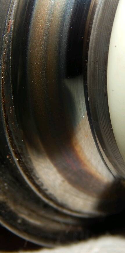

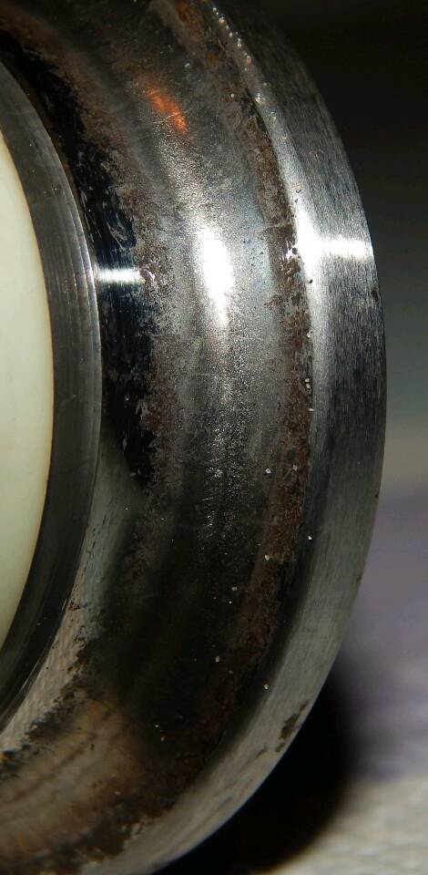

игорь-diesel Опубликовано 12 августа, 2015 Жалоба Поделиться Опубликовано 12 августа, 2015 Как устанавливали задние подшипники?Подшипники устанавливались с помощью приспособления. Молоток не использовался. Один ставили на станции(отходил идеально 20.000 км, далее с шумом), а три я ставил сам с приспособлением для установки без молотка.На фото внутренняя обойма от подшипника установленного на станции. Ссылка на комментарий Поделиться на другие сайты Поделиться

Модератор Daiver Опубликовано 12 августа, 2015 Модератор Жалоба Поделиться Опубликовано 12 августа, 2015 Хулиган, номер зачем? Игорь - по фото перегрев виден. А ему виной могут быть косяки с тормозами либо недостаток/отсутствие смазки. Все ступичные умерли с одинаковым внешним видом дорожек? Ссылка на комментарий Поделиться на другие сайты Поделиться
игорь-diesel Опубликовано 12 августа, 2015 Жалоба Поделиться Опубликовано 12 августа, 2015 Хулиган, номер зачем? Игорь - по фото перегрев виден. А ему виной могут быть косяки с тормозами либо недостаток/отсутствие смазки. Все ступичные умерли с одинаковым внешним видом дорожек? Остальные я не разбирал. Перегрева тормазов небыло, а вот достаточно ли на заводе положили смазки - хороший вопрос. При установке на станции(происходила при мне), дополнительную смазку не ложили. Ссылка на комментарий Поделиться на другие сайты Поделиться
