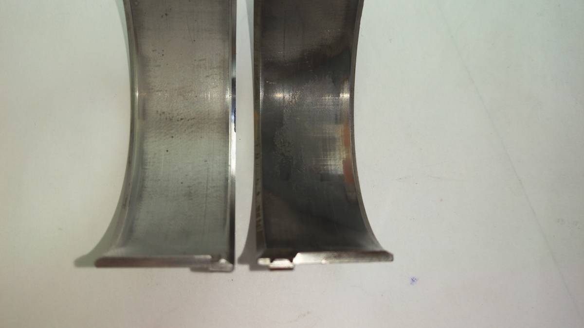

Доброго дня, всем.
Огромная просьба откликнуться тех, кто имел опыт замены
вкладышей шатунных ПЕЖО-406 2.1TD.
Возникла какая-то нерешаемая моим ремонтником проблема.
Заранее благодарю
1 час назад, westbrig сказал:
Доброго дня, всем.
Родные вкладыши имели вид:
Гравировка на них D289762 S/C 3M  и D248265 S/C 3J.
Человек, который ремонтирует авто, утверждает, что
купленные мной вкладыши невозможно поставить в шатун,
так как у них замки расположены не так.  Продавцы запчастей
все могут привезти одно и то же и всё, по мнению ремонтника, не то.
Вынужден разбираться в вопросе сам, т.к. на ПЕЖО.БАЙ ответили,
что оригинальные вкладыши больше не производятся и чем помочь - не знают.
Может, у моего специалиста руки не очень?  Подскажите
Вот фото запасных частей
Может и глупый совет, но когда-то так делали. Старые спиливали, новые выдавливали. Если жизни вынудит, потренируйся на старых.

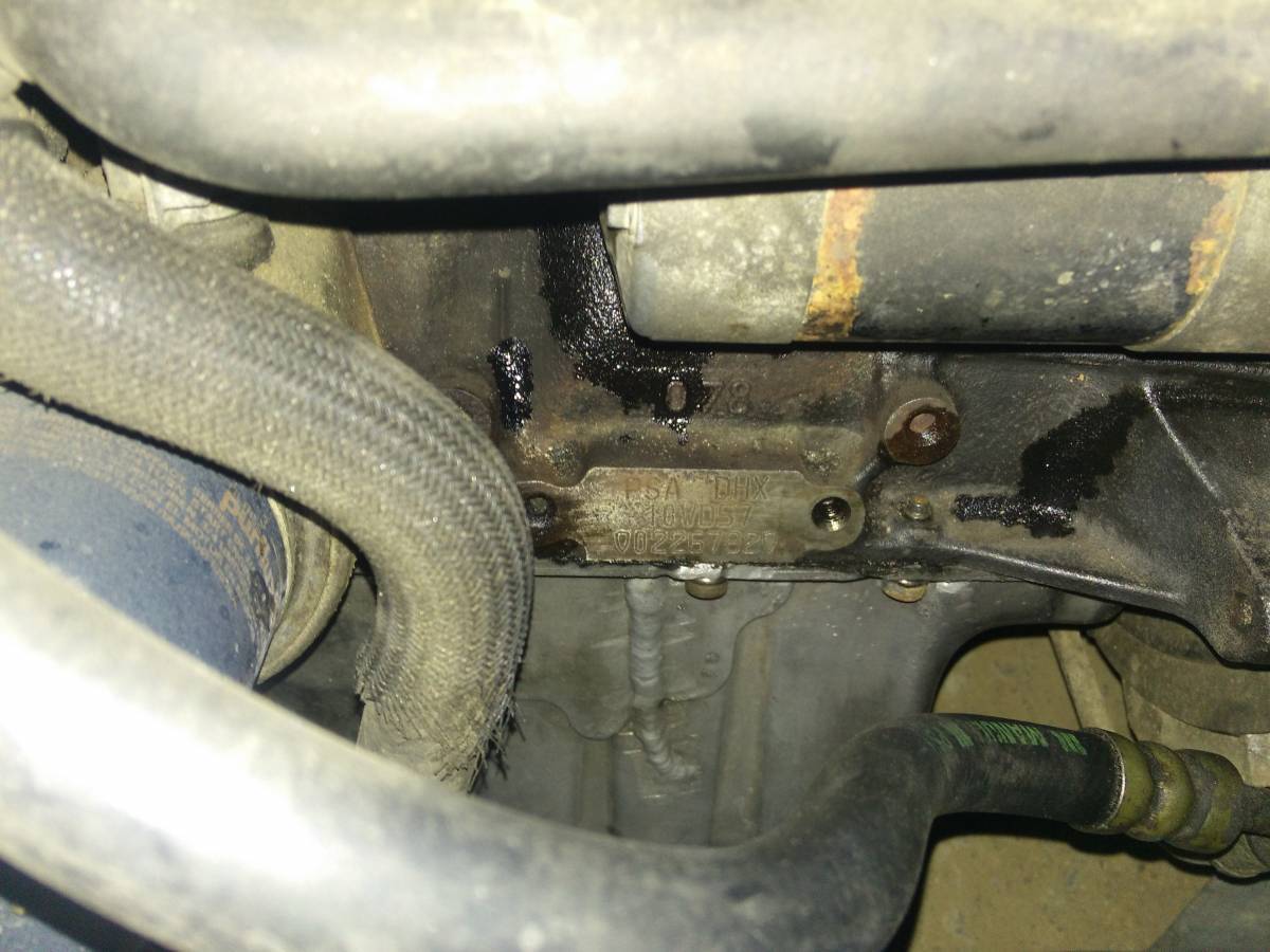

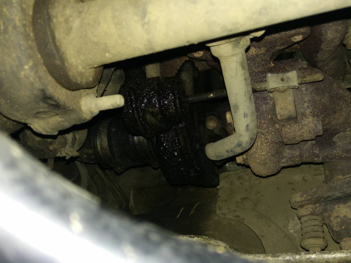

. Месяц езды.......6300 километров откатал. И начали проявляться болячки, да еще очень болезненные. Работа турбины не ощущаеться вообще..Масло из сальника коленвала ( что со стороны привадного вала)  прет 1 литр в час)   или по трассе на 100 километров. Из под сапуна сочиться...  а самая главная загадка что тут нету интеркуллера.   От продавца после покупки узнал, что менялся двиготель, стоял 75 л.с.   его перегрели,  купили блок цилиндров 90 л.с. (код dhx) а ГБЦ поставили от того. Заменили  насос на Лукас от 90 л.с. двигателя. Турбина старая. Как теперь добиться от этого двигателя 90 л.с.  я смотрю по фото, у меня патрубок турбины на впускном коллекторе не такой совсем.   Предпологаю что он и должен через интеркуллер идти, кторого у меня нет.  Целесообразно ли будет купить интеркуллер на разборке и патрубки и соединить впуск через него ??  Так же смутил меня оторванный провод от датчика за топливным фильтром....... масло скорей всего в патрубок воздушного фильтра через клапан ВКГ подзятягивает, но до воздушного фильтра не доходит..  И пропал разгон вообще, если с начала момента покупки машина трохи ехала и реагировала на педаль газа, то теперь разгоняеться тяжело и медленно. если втопить в пол, то на 1800 как закон чувствуеться как машина дернеться как будто на долю секунды останавливается и потом опять набирает обороты но в натяжку.     Подскажите кто что знает ...  и много ли стоит замерить компрессию в цилиндрах ??

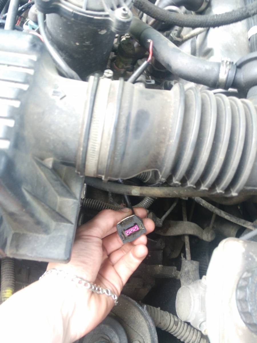

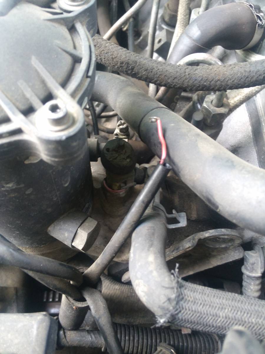

Доброго дня! попался в руки пежо 406 99 г, 1.9 тд, мотор 90 лошадей. езжу около месяца, при очереднем заглядывании под капот обнаружил  неподключенный разъем. контролькой не звонится. но при попытке прозвонить прыгает стрелка тахометра на заглушенной машине) идет разъем от мозгов на форсунки (вроде)может кто поможет, что за разъем...) спасибо!
при этом машина едет, не троит, чуть увеличен расход, но думаю дело в текущем насосе.
