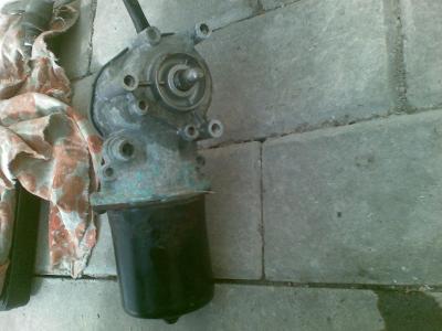

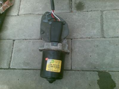

Кто-нибудь разбирал моторчик дворников? У меня появился неприятный звук из области вала - может надо смазать/почистить. Мотор от трапеции я отсоединил, однако дальше разобрать не получается. Крышка, что крепится четырьмя болтами под торкс, сниматься не хочет. Выкладываю фото, может кто подкинет умную мысль.
Когда я разбирал моторчик то у меня эта крышка была приклеена герметиком (ну вобщем то логично так как вода в нишу где находится мотор-редуктор может попасть запросто) так что чтобы её оторвать пришлось повозиться, плюс очень сильно мешала этакая хрень залитая какой то серой байдой, и ещё какая то хрень, наверно реле или ещё что то которое залито как будто эпоксидкой (я могу и ошибаться) и закрыта чёрным пластиковым кожухом, и то и другое находится над крышкой и ужасно мешает её снять. Самый большой минус в том что она ну уж очень сильно мешает но ни как не снимается и если сильно с ней поизвращаться то можно обломать два медных контакта которые идут к редуктору!!!P/S/ Да кстати снимать нужно крышку аккуратно так как от неё идёт три медных ножки (контакта) их можно согнуть или ещё хуже обломать и тогда тю-тю!!!
Изменено пользователем Piracetone
Понял, спасибо. Есть ли большой смысл разбирать? У меня мотор работает с каким-то хрустом. Есть ли там на валу какой-нить подшипник, кот. можно смазать? Или не мешать ему работать?
Честно говоря там в редукторе смазки хватало когда я разбирал, но всё равно за ново смазал всё!!! Кстати не знаю как у тебя а у меня похрустывали именно медные контакты которые бегали по медным дорожкам, со временем они износились и в определённом месте спотыкались о дорожки и похрустывали. Вообщем пока ты не разберёшь, то не поймёшь о чём я говорю!!! А профилактика никогда не повредит, только конечно не в случае если руки сильно кривые :D
Не скажу, что идеально прямые, но думаю разборку сего агрегата осилят)))))) Кстати, а у тебя после очистки дорожек хруст пропал?

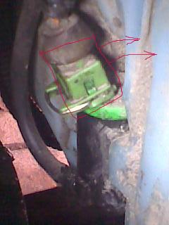

Перестал омыватель работать, проверил все шланги от моторчика начиная, без проблем продуваются.Долез до маторчика и начал тестировать :).1. снял фишку и нажимая на стрекозе замерил - 12 вольт идет на фишку, как бы провод не крутил.2. поставил обратно и надавил на часть с фишкой в направлении, указанном стрелками - заработал! Причем чем дальше давлю тем увереннее работает. Перестаю давить, мощность постепенно падает и вообще не работает снова.post-3292-1275672633,06_thumb.jpgПоявилось 2 вопроса:1. как снять моторчик? просто потянуть за черную часть в направлении от бачка и вынуть из бачка? ничего тама не держит его?2. сам моторчик разборный? зеленая часть снимается? потому что по итогам моих тестов я подумываю, что что-то именно в этой части отходит.
