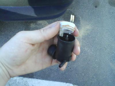

Просто потяни от бачка, моторчик вывалится. После снятия готовся к потоку жидкости из бачка. Не потеряй резиновое колечко, которое уплотняет посадку моторчика в бачке. Мторочки обычными способами не разборный. Но его можно распаять, только так.
  • Ответов 552

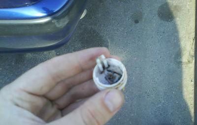

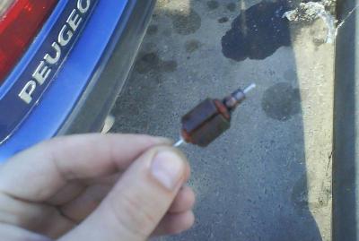

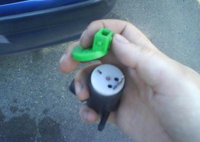

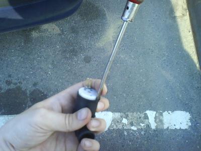

В общем, починил, кому интересно, мини-отчет ниже.Ну как и писал Daiver, стоит только потянуть от бачка и моторчик в руках. К потоку жидкости из бачка был готов, поэтому шока не было :)Жидкость спущена, моторчик в руках. Взял и 12 вольт на контакты подал - мертво...новый покупать жаба душила, решил-таки разобрать. Сразу сорри за качество фоток, на телефон делал.В начале снимаем зеленую крышку, поддев ее чутка отверткой и тянем вверх.post-3292-1276278240,65_thumb.jpgДалее просовываем отвертку между черным пластиковым корпусом и белым вкладышем, на сантиметр-полтора, и тоже подковыриваем и тянем вверх.post-3292-1276278506,25_thumb.jpgПластмасса корпуса хорошо гнущаяся, так что можно не бояться сломать, просто отогнется. С противоположной стороны от контактов нужно глубже подковырнуть, потому что там пластмассовый типа штырь. В общем, подковырнули, потянули вверх и крышка с контактами тоже свободна.post-3292-1276278557,65_thumb.jpgПереворачиваем эту белую крышку с контактами и ужасаемся.post-3292-1276278699,58_thumb.jpgНа контактных пластинах куча налета, грязи и пр. ...на, его-то и отчищаем, я отверточкой пошкрябал, вэдэшкой залил еще раз пошкрабал, протер, красота!Далее вынимаем сердечник, который тоже в грязи. Его тоже чистим, основной упор на контактные пласнинки, которыые по кругу идут.post-3292-1276279401,66_thumb.jpgВставляем сердечник обратно в пластиковый корпус, сверху надеваем белую крышку с контактами и сверху надеваем зеленую крышку. После этого я подал 12 вольт и моторчик зажужжал как новый.При постановке назад нужно уделить внимание резиновому колечку. Его вначале поставить в бачок и потом уже всовывать туда моторчик. Одеваем фишку 12 вольт, трубку на моторчик. Закручиваем защиту и заливаем жидкость в бачок. Все работает на ура! Если кому поможет мой отчет - буду рад.

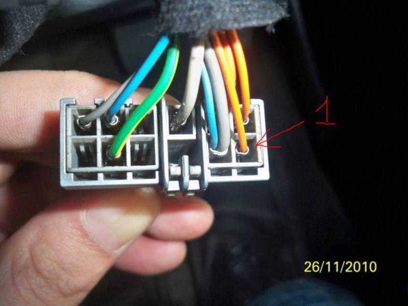

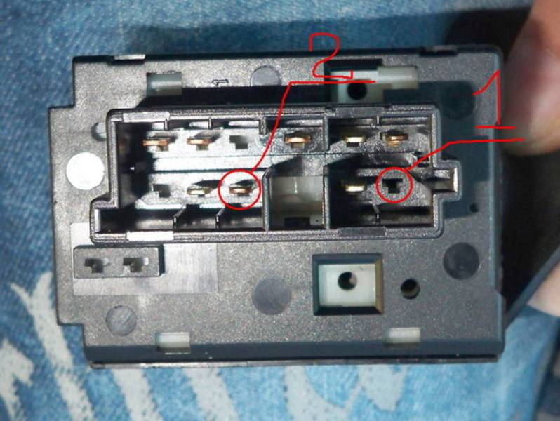

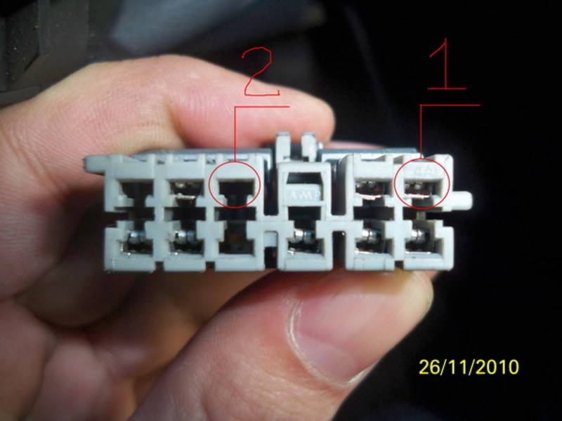

Может кто подскажет что за провод под цифрой 1 (разьем на стрекозе). Просто на штекере он есть, а на стрекозе нет входа.post-3222-0-15289500-1290797815_thumb.jppost-3222-0-73187300-1290797850_thumb.jppost-3222-0-93378400-1290797900_thumb.jpИ почему под цифрой 2 на стрекозе есть вход, а на штекере нет провода? Может провод 1 не там стоит или стрекоза не та?Электрик говорит что моя проблема в стрекозе и нада менять на родную. Прав ли он или нет?
