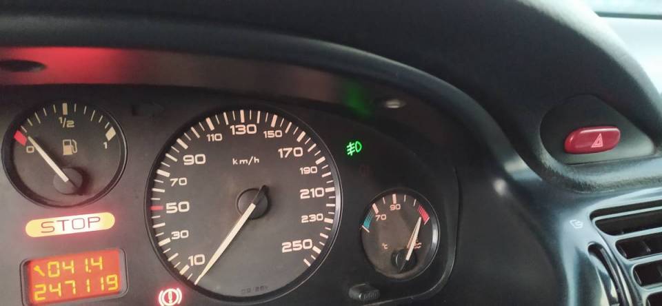

Ребята в чём искать причину???Выскочило в дороге и стоп мигает.Поменял термостат и жидкость ни чего не изменилось71974DDA-8DF5-44E8-9B0C-8852D29506FF.jpeg.33813ac297048d9e97f969b7d11550ca.jpeg
Изменено пользователем Лев Лёвин
А теперь замени датчик.
И вопрос какой-то странный. Какой двигатель? Что показывает приборка? Как быстро после запуска загорается табло? Да и реально, рукой за патрубок что-то определить можно.
1,8 бензин 16 клапанный.Температура 90 показывает,на холодную ни чего не выскакивает когда нагреется двигатель,сразу всё вылазит.Какой датчик поменять???
Если бы человек написал не "выскочило в дороге", а "стояла машина в пробке и выскочило", тогда может быть и вентилятор (со всем его питающим).
И тот цвет не гарантирован.Поскольку полную марку двигателя и год выпуска ты не указал. Возможно на вентилятор стоит датчик контактный на радиаторе.
Я исходил из того, что раз комп пишет превышение температуры, а прибор показывает норму, то барахлит датчик ЭБУ, последний и формирует ошибку на комп.
Пежо 406 2001 года 1,8 бензин 16 клапанный,поменял датчик температуры двигателя и всё пропало,спасибо за помощь!!!Ещё вопрос,как узнать работает вентилятор на радиатор???

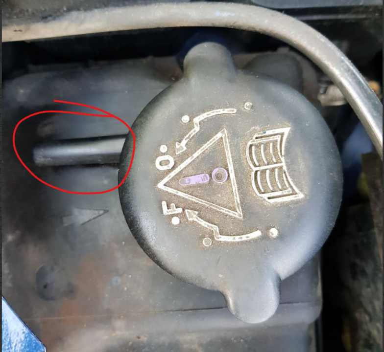

Добрый день. Подскажите пожалуйста, куда должен идти патрубок от отмеченного на фото элемента? Я так понимаю это для сброса лишней охлождающей жидкости.
у меня от этого патрубка просто шланг опускается куда-то под правое крыло,и там просто висит пустой.я думаю может излишки воздуха через него чтоб не завоздушилась сист.охлаждения+ лишний перелитый антифриз
@Oleg1987 , спасибо за помощь. В принципе у меня и были такие предположения. Просто после замены помпы и антифриза, оттуда после активное езды по городу и в пробках потек антифриз (видимо мне его перелил в сервисе) Вот только вопрос, куда у меня делся шланг? )) надо вообщем просто найти кусок и тоже прокинуть чтобы в случае чего на землю стекал, а то течет прям в подкопотку

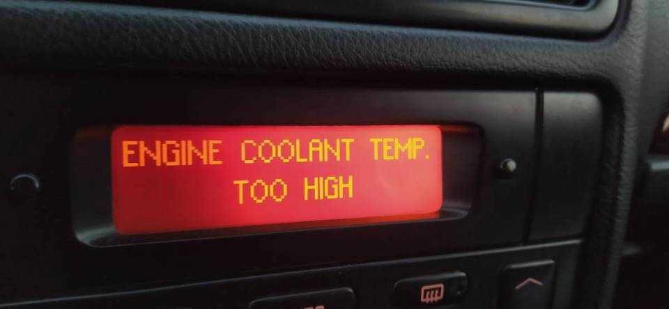

Добрый день . PEUGEOT 406 2,9 литра 2000 год vin - vf38bxfxf81111224. Суть проблемы следующая. Вчера  ездил по городу , как обычно в разных режимах в том числе стоял в пробках. Все было ОК температура ОЖ как и всегда 85-90 градусов.  Оставил машину заведенной , зашел в магазин на 30 минут. Придя увидел ошибку на бортовике о критической температуре ОЖ, моргание  лампочки STOP и писк зумера. Заглушил двигатель, поднял капот , бачок был горячий на нет, откуда то снизу бочка немного попаривало. (бачек визуально  был как бы немного подвздут.)
Дождался понижения температуры, завел машину , поехал. При езде температура в разных скоростных режимах держала как обычно 85-90 градусов. Обрадовался. Но оказалось рано . Снова припарковался, вышел минут на 20. И снова такая же ситуация. Короче  на холостых перегрев  при езде норм.
Что было до этого , может поможет. 3 дня назад вспомнил, что давно не проверял ОЖ , открутил крышку - уровня нет. Долил литра полтора.   Весной 2019 года менял крышку расширительного бочка -  не срабатывал клапан - выдавливала ОЖ из под крышки .
Ребята подскажите что может быть. Откуда копать?
9 минут назад, Citrin сказал:
В сторону вентилятора
Вентилятор работает . Включается.
Не может ли это опять быть из-за крышки расширительного бачка?
