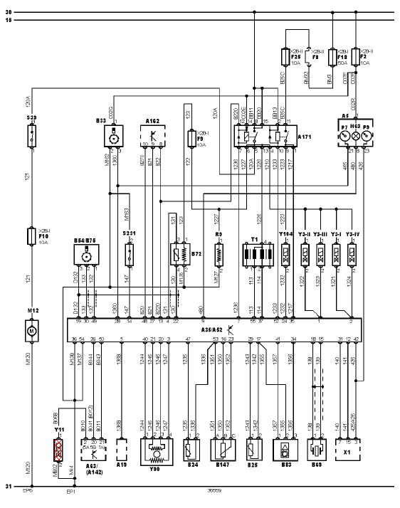

Ребята,подскажите пожалуйста! Приобрёл себе Пежо 406 97г 1.8 после того как глушишь авто,бензонасос ещё раз пять подкачивает топливо,промежуток между подкачками минута. Что за беда такая?
Есть вроде фишка на поддержание давления в рампе если ключ в замке, открыта водительская дверь и т.п. для быстрого запуска мотора.
Вот и я про это спрашиваю ,что за беда такая? :( Глушу авто,достаю ключь,ставлю на запирание замки,стою возле авто и слышно как насос подкачивает бензин
Посмотри внимательно схему включения насоса, им управляет реле моторного, а реле моторного управляется ЭБУ двигателя. В чем смысл, при включении зажигания подается питание на ЭБУ и оно включает реле моторного. Но при отключении зажигания, ЭБУ сразу не засыпает, питание идет мимо замка зажигания. Первоначально реле насоса включает насос с выдержкой по времени, затем насос работает после запуска двигателя до остановки. После выключения двигателя ЭБУ выдает команды на включение насоса или по причине сбоя в мозгах или по причине наличия напряжения в цепи запуска ЭБУ. Последнее самое дешевое решение проблемы; схему в зубы, тестер в руки и вперед. Кто не верит что ЭБУ работает некоторое время без ключа зажигания, вспомните работу вентиляторов в закрытой машине, да и на схеме видно.
Потому я и спрашивал о наличии сторонней сигналки, поскольку иногда ее включают в цепи управления.
Схема читается без поясниловки. Насос через 10 предохранитель и инерционный выключатель питается от реле моторника. Реле как видишь (верхняя шина) питается + от аккумулятора, - через ЭБУ. Внимательно посмотри и проверь, почему масса не отключается. Будут вопросы, пиши. Двигатель ты марку не указал, поэтому схема от 8-ми клапанника.post-13412-0-50530900-1450383697_thumb.png
