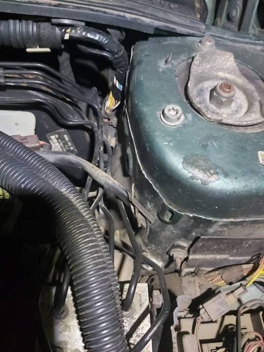

Доброй ночи.
Может, кто, что посоветует.
Ехал сегодня, остановился, заглушил, заводить не заводиться, хорошо, что газ был, приехал домой, проверил предохранитель #2 под капотом на насос, он сгоревший, обрадовался, поменял, а насос так и не жужит, машина не заводиться, новый предохранитель не перегорает. Не могу найти кнопку, аварийного отключения бензонасоса. Пыж 1.8 16v 2002 год рест.
Можно ли кинуть на прямую с АКБ провода на насос, проверить?
Там 4 провада, какие 2 по цвету на насос?
По насосу стучал, не помогает.
Может реле возле ЭБУ, как проверить его?

Еще у тебя предохранитель F16, силовая цепь, а инерционного выключателя нет. F2 предохранитель цепи катушки реле насоса.
16 у меня нету, пустое окошко.
