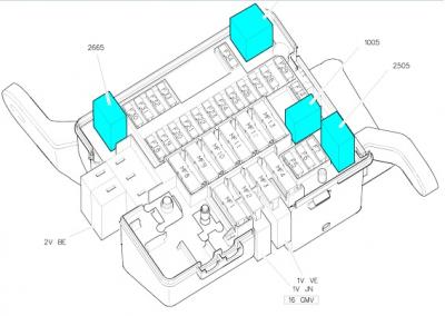

Дмитрий23 Опубликовано 3 марта, 2012 Жалоба Поделиться Опубликовано 3 марта, 2012 есть проблема по электрике на 406 с мотором DW10 2.0 hdi периодически пропадает питание на подкачивающем насосе. насос рабочий! или подскажите толкового электрика. 4 сто объездил одни разводилы предлогали бак почистить, регулятор давления поменять, насос новый поставить... короче толкового еще никто ничего не предложил. Ссылка на комментарий Поделиться на другие сайты Поделиться
Skify Опубликовано 3 марта, 2012 Жалоба Поделиться Опубликовано 3 марта, 2012 (изменено) наверно либо контакт где то отходит, либо в релюшке дело. Я так понимаю ты один раз включаешь зажигание насос работает, второй раз включаешь зажигание он не работает. Или как ? Изменено 3 марта, 2012 пользователем Skify Ссылка на комментарий Поделиться на другие сайты Поделиться
Дмитрий23 Опубликовано 3 марта, 2012 Жалоба Поделиться Опубликовано 3 марта, 2012 наверно либо контакт где то отходит, либо в релюшке дело. Я так понимаю ты один раз включаешь зажигание насос работает, второй раз включаешь зажигание он не работает. Или как ? да оно! мож подскажешь где какую релюху смотреть Ссылка на комментарий Поделиться на другие сайты Поделиться
