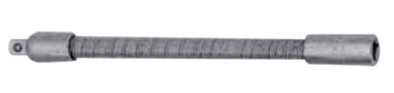

Хотел снять противотуманки, думал дел на 5 мин ,ага хера с два) верхний болт искал и щупал, но так и не нашёл. Вот думаю даже если и найду и откручу, то потом как его на место поставить? рестайл
Я использовал гибкий удлинитель и на осщуп откручивал. Со второй приноровившись за 5 мин справился.)
