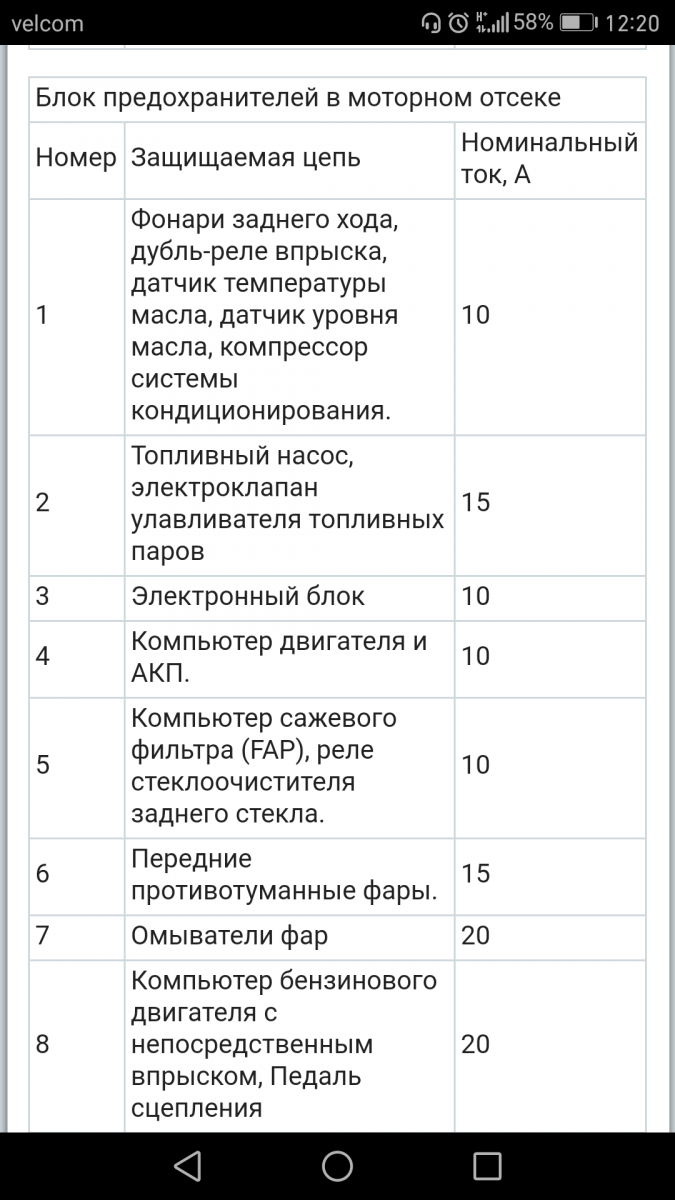

Анатолий27 Опубликовано 24 августа, 2017 Жалоба Поделиться Опубликовано 24 августа, 2017 Доброго дня всем. Такая проблемка. Не горят птф. Лампы целые. Но проблемка еще в том, что у меня нету предохранителя №6 т.е посадочного места под этот предохранитель. Как это объяснить?? Менялась панель предохранителей? Можно было бы подумать, что бампер меняли и поставили с птф, но где-то я читал, что рестайлы все идут с птф. Провода на них идут, фишки подключены, на стрекозе есть переключатель и более того на панели загорается лампочка включенных птф. Ссылка на комментарий Поделиться на другие сайты Поделиться

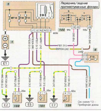

патроль Опубликовано 24 августа, 2017 Жалоба Поделиться Опубликовано 24 августа, 2017 При чем тут 6-й предохранитель? Вот схема. Но обычно люди спрашивая, рассказывают о машине, хотя бы год выпуска. Ссылка на комментарий Поделиться на другие сайты Поделиться
Анатолий27 Опубликовано 24 августа, 2017 Жалоба Поделиться Опубликовано 24 августа, 2017 2 минуты назад, патроль сказал: При чем тут 6-й предохранитель? Вот схема. Но обычно люди спрашивая, рассказывают о машине, хотя бы год выпуска. Предохранитель при том, что через него идет электрическая цепь на включение передних противотуманных фар. А насчет машины извиняюсь) 406, 2002 г, 2,0 бенз. И вроде как на этой схеме тож через шестой предохранитель идет цепочка. Извиняюсь, но я не оч силен в этих схемах) Вы мне лучше подскажите какой предохранитель на птф)) за схемку спасибо) Ссылка на комментарий Поделиться на другие сайты Поделиться

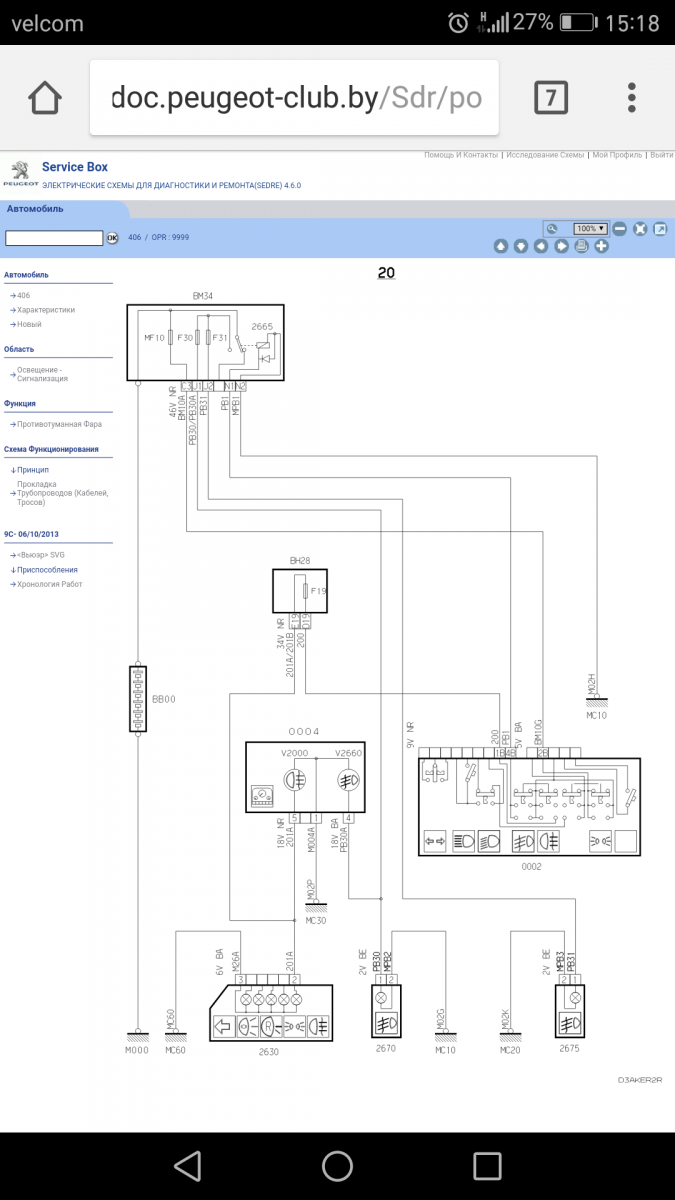

патроль Опубликовано 24 августа, 2017 Жалоба Поделиться Опубликовано 24 августа, 2017 Схема не верная, она только до июня 2001. Действительно тебе нужен предохранитель F6, смотри картинку. А эту и др. картинки, ты найдешь на форуме бод кнопкой "Документация" потому и грузил скрин экрана. Ссылка на комментарий Поделиться на другие сайты Поделиться

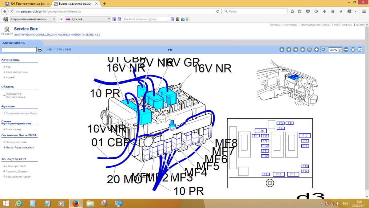

Анатолий27 Опубликовано 24 августа, 2017 Жалоба Поделиться Опубликовано 24 августа, 2017 1 час назад, патроль сказал: Схема не верная, она только до июня 2001. Действительно тебе нужен предохранитель F6, смотри картинку. А эту и др. картинки, ты найдешь на форуме бод кнопкой "Документация" потому и грузил скрин экрана. У меня почему-то вот эта схемка высвечивается Ссылка на комментарий Поделиться на другие сайты Поделиться
Анатолий27 Опубликовано 24 августа, 2017 Жалоба Поделиться Опубликовано 24 августа, 2017 Вроде понял свою ошибку, машинку выбирал до 2001 г. А как ты определил, что мне нужен именно этот предохранитель?? И правильно ли я его сфотографировал, это тот или нет? Удивительно почему нету посадочного места под него Ссылка на комментарий Поделиться на другие сайты Поделиться
патроль Опубликовано 25 августа, 2017 Жалоба Поделиться Опубликовано 25 августа, 2017 17 часов назад, Анатолий27 сказал: А как ты определил По схеме, для 2002г, второй рестайл. Если картинка с размещением предохранителей ВМ34 не совпадает с твоей, возможно заменен на другой. Ссылка на комментарий Поделиться на другие сайты Поделиться
Анатолий27 Опубликовано 25 августа, 2017 Жалоба Поделиться Опубликовано 25 августа, 2017 4 часа назад, патроль сказал: По схеме, для 2002г, второй рестайл. Если картинка с размещением предохранителей ВМ34 не совпадает с твоей, возможно заменен на другой. Да уж, совсем не совпадает((( может подскажешь где провод выловить после стрекозы? Может слева в полу где и все провода или там его не будет? Если бы найти,то можно было бы предохранитель поставить где и провод уже напрямую от него к птф. Ссылка на комментарий Поделиться на другие сайты Поделиться
патроль Опубликовано 25 августа, 2017 Жалоба Поделиться Опубликовано 25 августа, 2017 Не все так просто. Советую тебе зайти в схемы, что на форуме. и выбрав D9 2001г. внимательно самому все посмотреть. На пальцах говорить сложно. У тебя мультиплекс, грубо говоря, информация передается по цифровому каналу до ВМ34 где преобразуется в аналоговый и управляет реле ПТФ. Возможно, твой предшественник вернулся к старой схеме управления, заменив ВМ34. Это не простая работенка, поскольку на ВМ34 завязан целый узел управления цепями моторного. Я могу только предполагать, разобраться с этим можно только на месте. Возможно ВМ34 вполне функциональный но от другой модели. Вопросов больше чем ответов. Ссылка на комментарий Поделиться на другие сайты Поделиться
