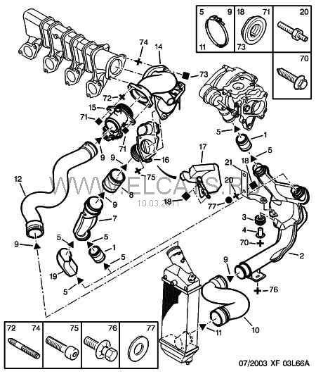

У меня в 307 четыре электромагнитных клапана. Один на егр, второй на заслонку, третий на турбину, а куда четвертый. Я его недавно нашол.
Я понимаю. Что он что-то открывает. Что именно.
Ответ "воздуховод" устроит? :rolleyes:15-й это который видишь сверху, вроде на холодную перекрывает чутка поток из интеркулера. Говорят если убрать его, то ничего особо не изменится. 16-й это который второй внизу. Когда он там открывается/закрывается не в курсах. Интересовался когда то, но толком мне никто нормально не объяснил. Судя по картинке что то стравливает обратно. Тоже наверно не есть вещь первой небходимости :lol: Будем ждать пока нас просветят толково))
post-5542-0-03558500-1299742807_thumb.jp
По своему опыту могу точно сказать. Сверху самый первый это идет на егр.Второй чуть ниже левее воздушная заслонка.Третий левее и ниже, его можно и не заметить, у меня под вопросом. Я предпологаю что он связан с фап фильтром. Потому что у друга на 406 фильтра нет, и у него только три электромагнитных клапана.Четвертый еще левее и он стоит в самом низу возле компрессора на турбину.Я его пробовал отключать, машина ели едит.Подождем пока знающие люди скажут.
