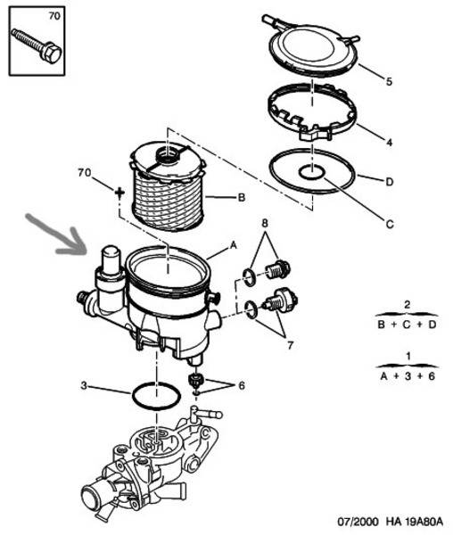

Разбирается или нет подкачивающий насос на Пежо 306 1,9d который стоит на корпусе топливного фильтра там же стоит и обратный клапан? У меня стал подтекать, за ночь уходит топливо пока не подкачаеш не заводится.
post-13297-0-29423300-1323614124_thumb.j
Если его собрали, то и разобрать можно. Проблема только в том, что пластик от старости очень хрупкий и может просто сломаться. При наличии желания можно прикалхозить короткий стакан от 1.9 что на 406-ых ставились и отдельно поставить грушу.
такой не разбирал, на 405 разбирал и менял диафрагу, её делал из мембраны бензонасоса УАЗа

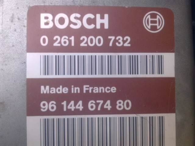

Были проблемы с заводкой, потом пропала искра. Сходил к мастеру по диагностике двигателей. Он сказал, что если при вращении стартером форсунка брызгает то неисправен датчик частоты вращения каленвала, если не брызгает то проблема в мозгах. Проверил, – форсунка не брызгает. Решил проверить саму форсунку, снял, оказалась забитой напрочь, бензин поступал в камеру из под регулятора давления. Форсунку вычестил, поставил. Искра от этого естественно не появилась. Хотя машина один раз завелась, а потом опять как и было. Притащил авто к этому-же мастеру, пару часов он оживлял авто, и ничего. И датчик коленвала менял и т.д. и т.п. – ничего. Вывод – дело в мозгах, мозги под замену. Решил он посмотреть, что в мозгах, на предмет – попробовать восстановить если возможно. Вскрыл, а там на плате видно одно место, где было подпалено. В другом, должна быть деталька на семи ножках, а ее нет. Вывод – в мозгах кто-то был, и уже их чинил. Короче, собрал их обратно. НО! Искра появилась. Машина подала признаки жизни, форсунка забрызгала. Все собрал, машина завелась. Проверил СО, СО выше нормы – лямбдазонд не работает. Мастер поставил свой, на холостых выдает норму на повышенных в норму не укладывается, переливает бенза, сказал что нужно лямбда зонд поменять, есть вероятность что мозги сами под новый настроятся и возможно СО станет в норме. Посоветовал поменять датчик коленвала, т.к. по книге должно быть сопротивление 400-500 ОМ, а на моем 800-900 ОМ, стоит явно не родной. Хорошо,купил, принес к нему же, проверили, как надо 400-500 ОМ показывает, поставили,а машина не заводится, как будто искра и ненаходилась. Ставлю старый–«неродной», заводится, новый, опять глухло. Несколько раз менял, на старом работает на новом нет, новый вернул,старый оставил. Мастер сказал, что скорее всего мозги под старый датчик перепаяны или может он под них подобран. Вроде стало лучше чем было, но холостые стали 1200. Иногда, вообще газ не сбрасывает, сцепление выжимаешь, педаль отпускаешь, как было 1500 так и крутит двигло 1500 об/мин. Иногда после заводки если не трогаться держит до1000. Вообще до потери искры и чистки фосунки наоборот холостые были в районе 500, иногда глохла на ходу при переключении передач.
В общем, мастер что-то, где-то при ремонтированных мозгах вообще не видит смысла пытаться исправить. Я тоже думаю, что начинать надо с замены мозгов на б/у родные не паянные. Теперь нету уверенности, что мозги вообще родные стоят. Говорят, что Бошевский номер на мозгах можно проверить для марки авто (Пежо 306 93г. 1.4. моно двигатель TU3 MC, впрыск БОШ 3.0.). Может ктознает где проверить?
Наклейка с мозгов с моего авто на фото. Или у кого такая –же модель авто как у меня и знаете номер, если напишите какой у Вас буду благодарен.
Есть мозги в продаже – не совпадают три последние цифры –еще вопрос – до какой цифры должно совпадать – все десять (0 261 200 732) или …?
Ситуация с номером прояснилась, есть сайт http://www.ecuelectronics.co.uk/search.php?search_query=0261200732 откуда стало ясно что если цифры не совпадают, то это уже совсем другое устройство системы впрыска или объем двигателя
Зато на мою машину подайдут мозги с PEUGEOT/CITROEN/ZX/306/405 1.4L 1992-93 BOSCH 0 261 200 732 0261200732 96 144 674 80 9614467480 MA3.0 ситроена zx или 405 -го данных годов выпуска.
Или другой вариант (наверное) PEUGEOT/CITROEN/ZX/306/405 1.4L 1992-93 BOSCH 0 261 200 733 0261200733 96 144 675 80 9614467580 MA3.0 отличается только одна цифра.
Еще вариант CITROEN PEUGEOT ZX /306 /405 1.4L 1993-97 ECU BOSCH 0261200778 0 261 200 778 96 171 498 80 MA3.0 - авто те-же, впрыск тот-же но другие года выпуска , может и эти подайдут, не знаю (две цифры не совпадают)
