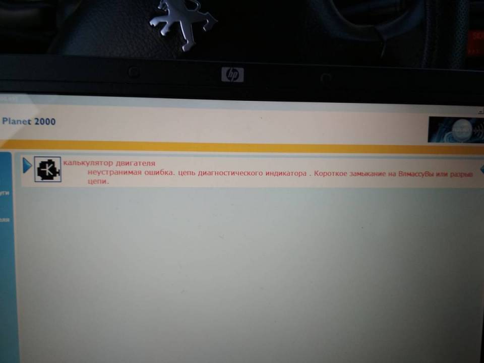

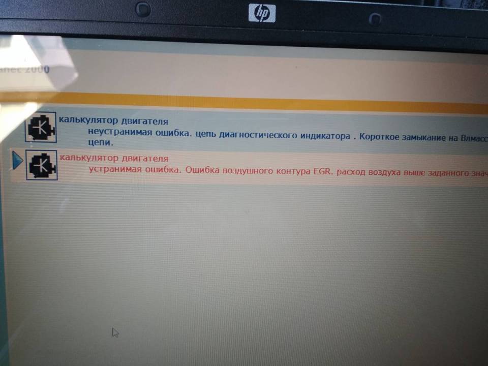

Всем привет ребята
Такая ошибка по двигателю появляется, удаляю, подключаюсь сканером и она обратно появляется
Peugeot 406 двигатель 2.0 Hdi 110 сил 2000 год
Как с этим бороться, несколько это критично и где хоть примерно искать причину?
4 минуты назад, Димыч. сказал:
Код ошибки можно?
Как его узнать? :bw:Я просто только учусь этой штукой пользоваться
Изменено пользователем Usseal
Только что, Димыч. сказал:
F6 по ошибке. Кстати, лампа "чек энжин" горит на панели хоть иногда?
Завтра подключусь ещё раз посмотрю код, спасибо
Лампочка чек ни разу не горела пока машина у меня с 2017 года. Думал она сгорела. Однако она рабочая, в этом же сканере включал тест всех лампочек и чек загорелся
Чек обычно загорается, когда включается зажигание и тухнет если неисправностей не обнаруживается. Ошибка по этой лампочке скорее всего.
Что рабить теперь? :bw:
3 минуты назад, Димыч. сказал:
Код чЕтать).
Понял, завтра пойду добывать код)
Действительно посмотрел в нете видео, там чек загорается при включении зажигания, а у меня вроде бы нет. Не знал этого даже
Скорее всего, чикнули проводок, идущий от ЭБУ к панели, что бы не горела. При тесте ламп панели будет загораться, ибо её включит сама панель.
1 минуту назад, Димыч. сказал:
Вот козлы, не проще ли было бы достать лампочку :bw: Надеюсь отрезали где-нибудь сразу за приборкой, а не где-то в глубине под рулём. Кстати как вычислить какой именно провод отвечает за лампочку чек?
10 минут назад, Димыч. сказал:
Обожди немного, может кто подскажет другой вариант и что стоит проверить. У меня всего лишь версия.

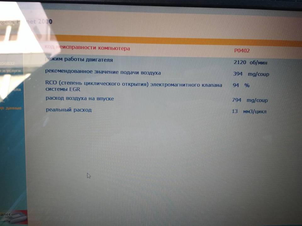

Парни кто разбирается помогите разобраться ещё с одной ошибкой
У меня егр заглушен жестянкой
Показалось ещё что эта ошибка влияет на разгон, машина хуже разгоняется
Пусть себе появляется, она же ездить не мешает. Что бы удалить её навсегда, нужно прошивать (программно отключить егр).
11 часов назад, Usseal сказал:
Может подскажете из-за чего она появляется
Двигатель может потреблять определенное количество воздуха. Расходомер считает только чистый воздух. При открытии EGR, расход воздуха через расходомер должен снизиться. Но этого не происходит, поскольку дым через отглушенный клапан не поступает. Отсюда и ошибка.
Странно на моем дизеле ее нет. Возможно со временем она перестанет появляться и у тебя, программа управления способна к самоадаптации.
Не обращай внимания. Чек при такой ошибке ведь не горит?
Нет там самоадаптации. Чек у него не горит вообще (первая ошибка в списке). Если не отключить программно, будет в памяти сидеть постоянно. Лампу на панели такая ошибка до 2002 года не зажигает.
