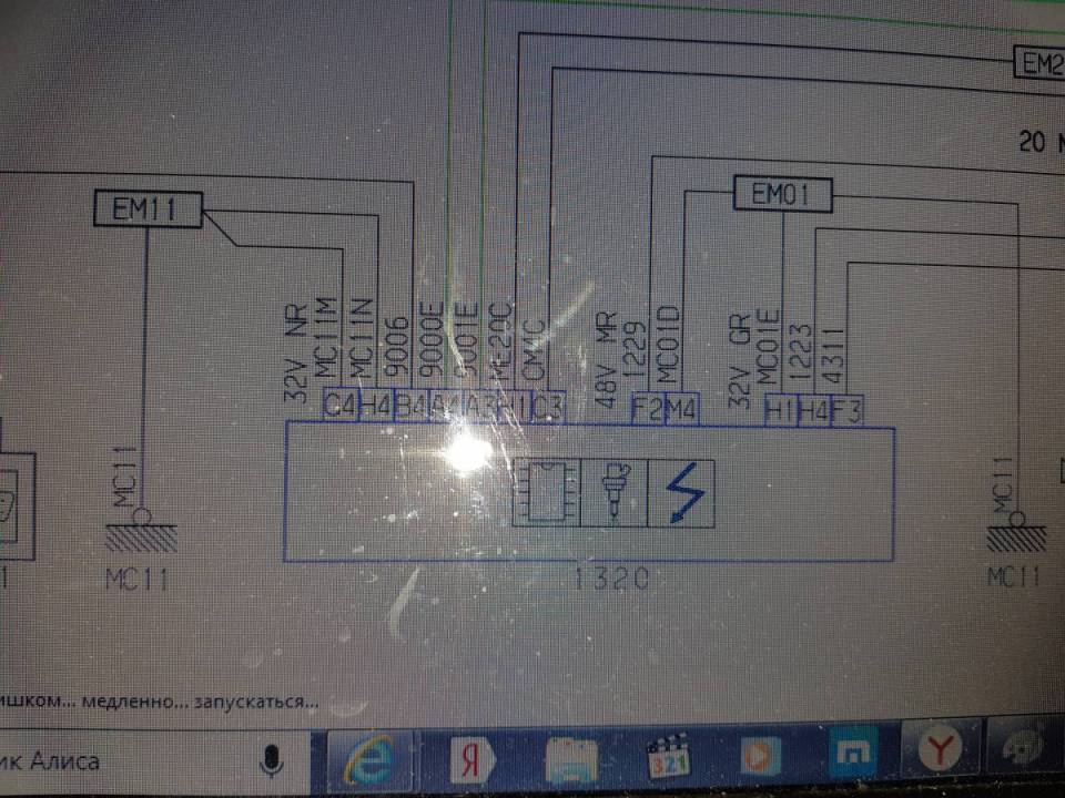

На натушку не только с ЭБУ провода приходят. Я за плюс спрашивал, он с блока предохранителей.
Точнее с BSM, он приходит (проверял и мультиметром, и контролькой). А также все другие системы находящиеся на этой реле тоже работают исправно.
Только что, Алексей-2010 сказал:
На блок масс несколько приходит? Может нет силовой, которую ключи коммутируют?
Проверял все, согласно схемы
Чуть не договорил... я о качестве массы.    Есть -то она может и есть, а нагрузку не держит из-за повышенного сопротивления, например.
Ну попробую сейчас все перезачистить, ну так вроде те которые на блоке чистые были. Спасибо большое!
Зачистить или продублировать.  Исходя из имеющихся данных проблема где-то здесь. Питание катушки: плюс со стороны BSМ, и минус - со стороны блока - через ключи. И всё это должно держать ток, скажем 10А (это к вопросу о контрольке).

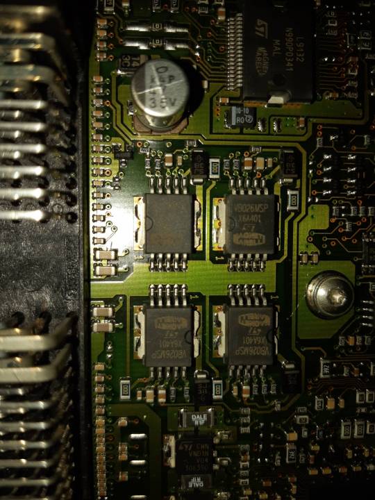

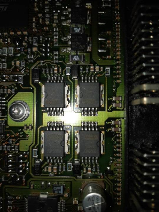

Ключи VB026MSP, я нашел только что это процессорный ключ, datasheet есть по 25му

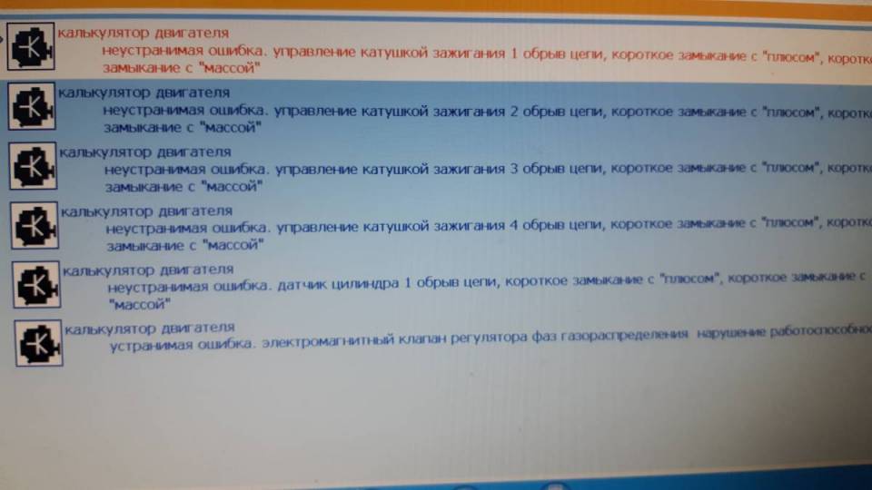

Исходя из того что владелец уже менял все, бсм, моторник вместе с бси и проверял статусы разблокировки моторника и они в порядке, и моторник ругается на короткое на плюс изначально, то блок управления во время диагностики исполнительного элемента "катушка" видит выход вольтажа за верхнюю границу, это означает что не хватает минуса на одном канале диагностики этого исполнительного элемента. Эта теория. А на практике (как бы я бы это делал) диагност должен сначала проработать ошибки, видеть что этот канал диагностики (в данном случае) исп.элемента (катушка) исправен. Снять фишку с катушки. стереть ошибки проверить что они стираются, можно дополнительно снять какую нибудь фишку для проверки (если мозги заблокированы то они не будут стирать ошибки и вы будете думать что проблема осталась). Далее симулировать короткое замыкание на минус через лампочку увидеть что блок управления способен адекватно диагностировать этот канал(первый канал катушки к примеру). Если блок управления выполняет эти три вещи(стирает ошибки, видит короткое на плюс, на минус)  то канал исправен и меняется катушка, если нет то дальше нужно проверять блок управления на стенде. Если на стенде все ок. То тестер в руки и проверять проводку на блок управления. Хотя проще минусы проверить на машине.
