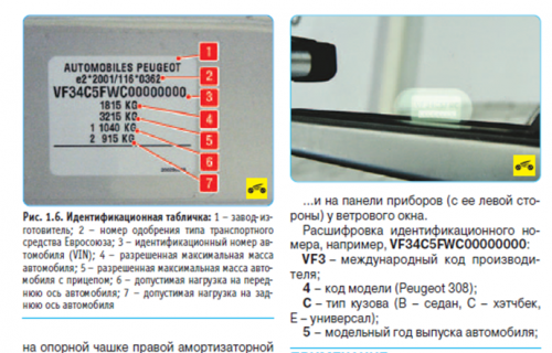

Уважаемые форумчане помогите с таким вопросом . При постановке на учет в гаи запросили табличку завода-изготовителя. Есть ли она у кого на подушке двигателя и можно фото как она выглядит. Смотрю многие фото подкапотного пространства и ее нет ни у кого на фото. Прошу помощи, в мануале пишут что она находится на подушке двигателя
Вот я подтверждение своим словам нашел: Идентификация автомобиля Пежо 308 :: Форум Пежо 308 Клуб А гаишников нерадивых шли лесом!
22 часа назад, Саня308 сказал:
там бумажка, а им алюминьку подовай типо как на 307
На правом стакане по ходу движения под жабо выбит вин код
