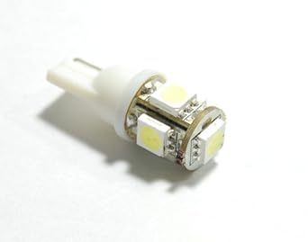

В передних габаритках ставил диодную "кукурузу" (5 ледов - 4 по кругу и 1 вперёд) - через полгода почти одновременно стали мерцать.
Заменил на одноледовый - вроде за год нареканий не было. Да и нигде ничего не прописывал.
