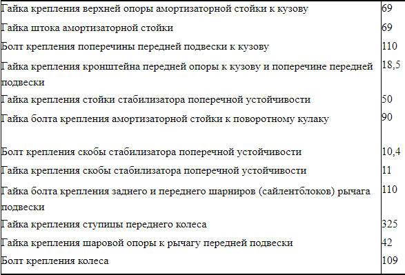

Поменял передние диски и колодки и верхние опоры комплект skf сегодня выехал руль вправо или влево не вибрация а как гребенка. Чувствуешь как шарики перекатываются а на месте все хорошо
Сухие подшипники? Подскажите кто как.
Похоже на приводы. Ну или один какой-то.
Кстати, подшипеики не надо до посинения зажимать. Если пережать, могут и они.
Димыч я про гайки ступиц ничего не говорил. Я заменил опоры на передних стойках. Выехал руль влево и как гребенка а на месте крутиш руль влево вправо все хорошо
Не объяснил. В руле или в колёсах. Почему спрашиваю, потому, что упоминал про вращении руля на месте. Если при вращении руля это всё, то это опорные подшипники. Наверное, попал мусор.

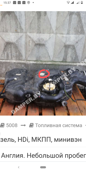

Здравствуйте. Подскажите пожалуйста как называется эта деталь на баке? У меня через неё солярка течёт. И что с ней можно сделать?
