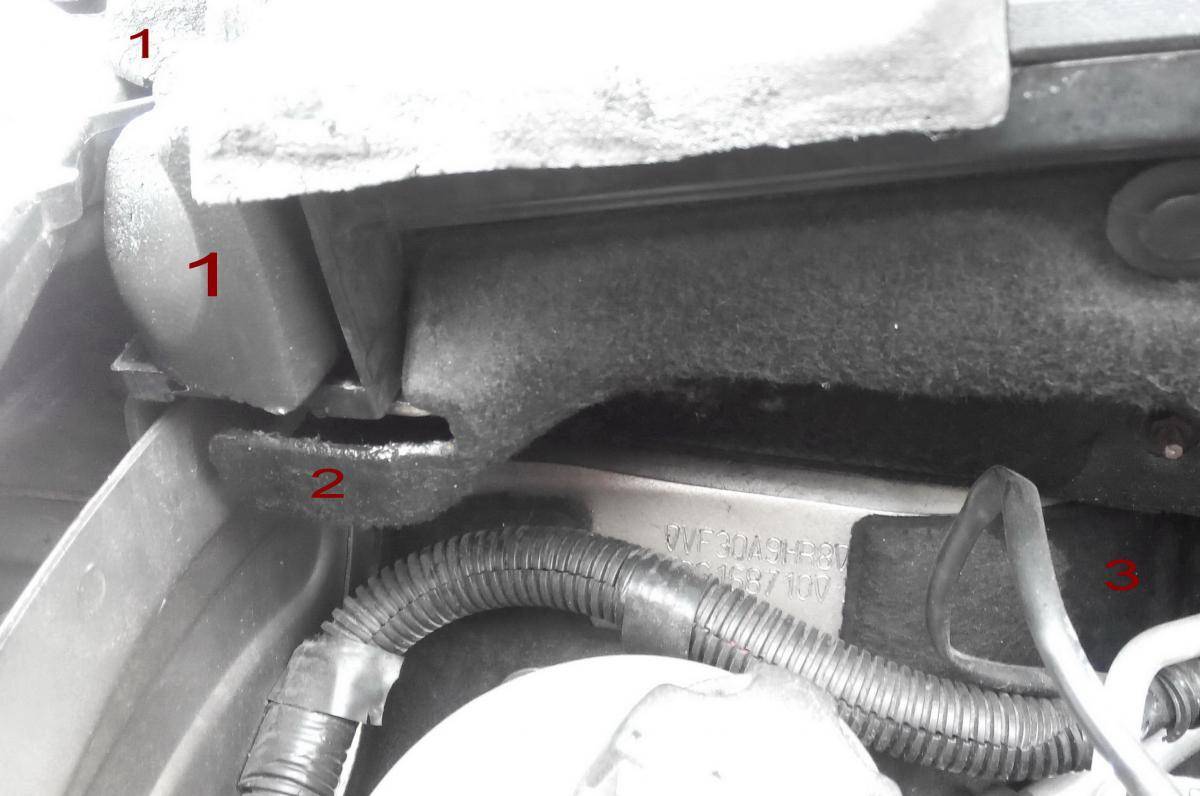

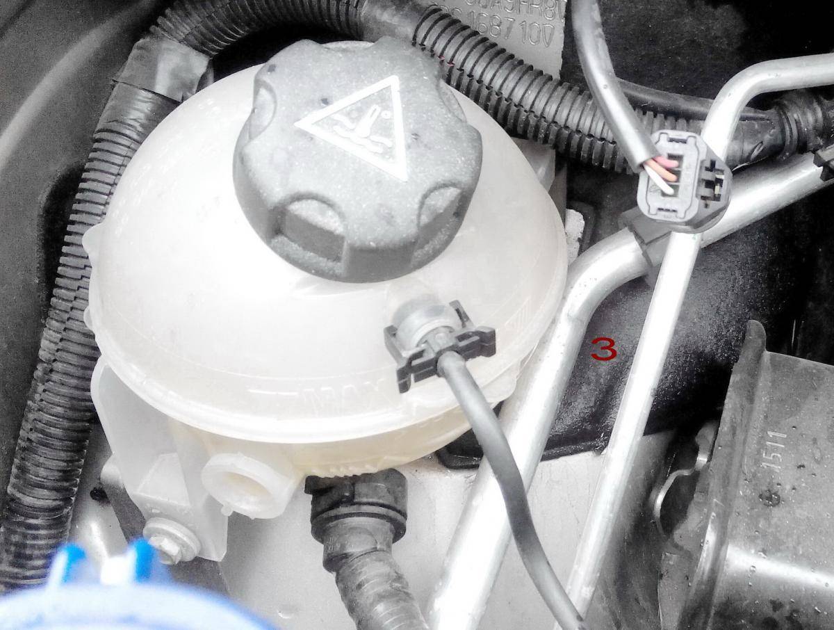

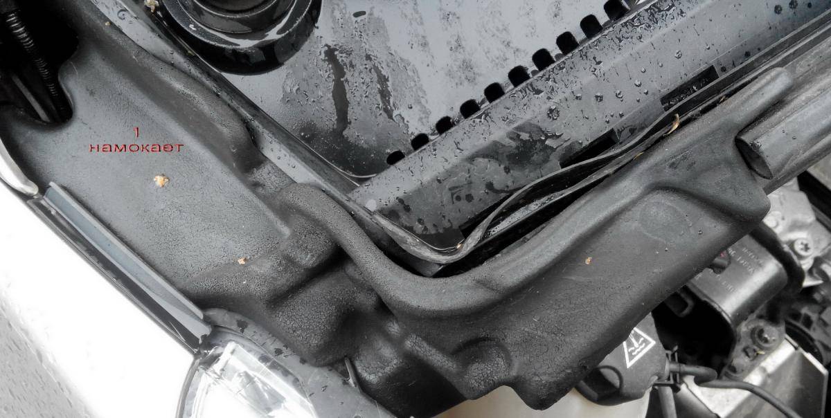

Добрый день парни.
 Намокает шумка в подкапотном пространстве во время дождя.
При открытом капоте с лева и с права возле завес капота есть уплотнитель виден на фото №01 обозначен цифрой 1, вода через него просачивается в низ и стекает на шумку на фото №1.11 , там где на фото цифра 2 видно , что шумка мокрая и блистит, потом с неё капает на шумку с низу там где цифра 3 видны подтёки на фото №2.2.
Летом при редких дождях это всё быстро высыхает от тепла идущего от нагретого мотора, а вот сейчас всё мокрое. Я так понимаю так быть не должно?
Думал течёт через дренажный  шланг, летом снял эти уплотнители и лил воду на пластиковую панель под лобовым стеклом, вода стекала в дренажи. Дренажи не забиты. Может уже уплотнители потеряли свои свойства? Видно , что они потрескались.
Что посоветуете!!!!

Отдельно идут 8251HP и 8251HQ по 55.99 рублей за штуку однако. Главное, будет ли эффект? Эти уплотнители похожи на пористую резину седушек, легко сжимаются рукой .
У меня на авто похожая конструкция. Такие же пористые уплотнители по краям. Со временем от воздействий температуры и воды приходят в негодность и начинают пропускать воду. Поменял и забыл. Благо стоит копейки.
Ну например в 307 и минивенах (807. С8. ФИАТ и лянчи) текущая вода под отливы на лобовике в температуру 0..-1 приводит к одному эффекту-попадает на мотор в районе ремня грм. Затекает под защиту грм и аккуратно замерзает на нижней шестерне грм.
Сартером мотор крутанули и привет...)))
Первый раз с таким явлением встречаюсь. Насколько разные по годам пежо и другие машины были.
Дренажная трубка стока с лобового стекла чистая?
За 50р лучше масло лишний раз сменить, чем за кусок резины отдавать. В Ауди А8 аналогичный кусок стоит 10р, а эта цена негуманная. Колхоз не помогает, всё скверно с подтёками?
