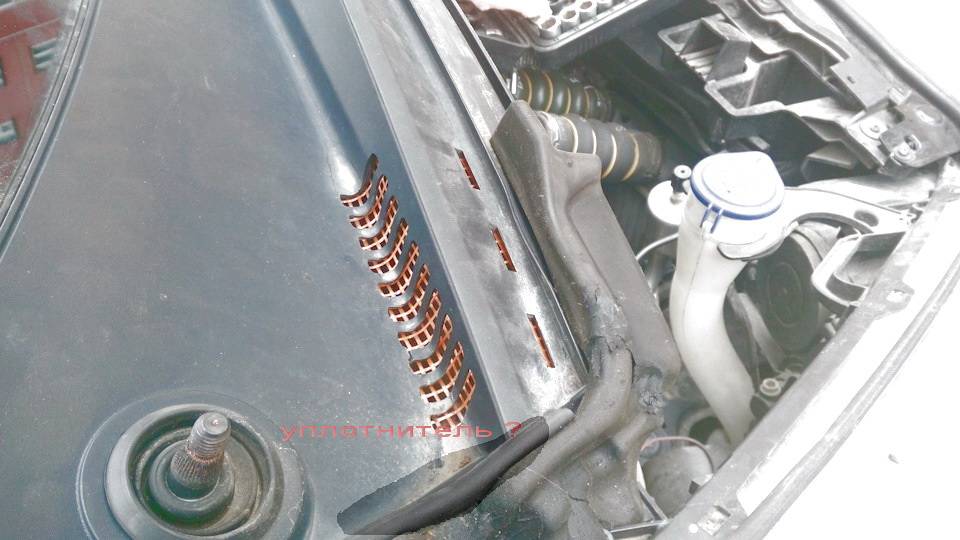

maxVE, Смотрел на www.drive2.ru ваш отчёт по установке сетки на воздухозаборник заметил , что на фото есть ещё уплотнитель , на вашем фото я выделил его более тёмным участком.Так было изначально или его клеили сами?
