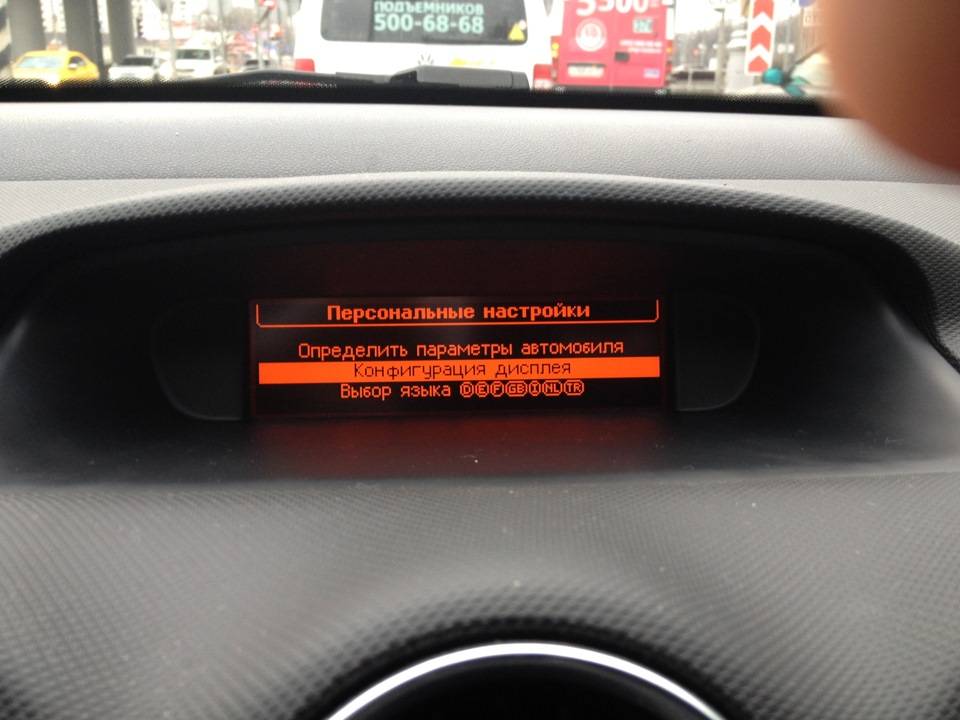

Добрый вечер. Может кто подскажет в 5008 возможно ли русифицировать бортовой комп. Если это возможно подскажите где?
