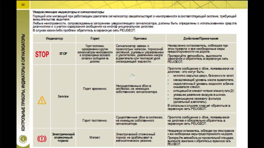

Добрый день, соседи. Зарегился в вашем клубе, по причине отсутствия в украинском клубе нашей модели. Если не трудно, разжуйте  новичку. Горит ошибка (восклицательный знак). На БК никаких сообщений не выскакивает. Ищу в инструкции, там такая ошибка только с сообщением в БК есть. Подскажите, на что деньги готовить? Машина 1,6 HDI, 2014 гв. Заранее благодарен.
vladUA, может быть всё значительно проще - не привязаны или их нет совсем датчики давления в колёсах. У меня такая же картина на зиме, стоят датчики,  ничего не выскакивает, а на лете датчиков нет и периодически выскакивает "!" в треугольнике. Тема здесь на форуме поднималась, тоже сначала дёргался, потом спасибо одноклубникам, разъяснили и успокоился.
А может быть из-за того, что ТО не сделано? Машину взял, сервисная книга вся есть, но пробег после последнего ТО превысил 1500, комп показывает -1500
4 часа назад, Daiver сказал:
На комп диагностику.
Спасибо. Только загнал коня, в понедельник поставлю на регистрацию и на диагностику
И еще, почитал ваши форумы и был немного расстроен, что нет русского языка в меню (молчу уже про украинский). И был приятно удивлен, когда при покупке у немцев, в меню нашел русский язык и подробные карты Украины.
Если инструкции читал, то там все варианты разжёваны (перечень на фото). Многие вопросы совпадают с Пежо-3008, можно в соседней ветке смотреть. Перепробег прохождения ТО по бортовому компу ничего не выдаст, только значок молоток, если не ошибаюсь и счётчик уйдёт в минус.
Спасибо. У меня немного друга инструкция. Там помимо "Сервис" еще добавлен раздел "FAR" к этому значку. Вот я и очкую)))
Без паники, если бы что серьёзное, бортовой комп выдал бы дублирующее сообщение.
