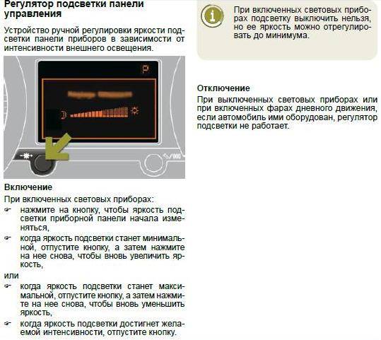

Подсветка панели приборов,объясните плиз.
Кнопкой на приборке выставляю максимальную подсветку,приборка светится ярко,затем если принудительно или в автомате (как при недостаточном освещении) включается ближний свет,  яркость приборки слегка падает, это наблюдается и на остановленном двигателе и в движении, если включить (добавить) дополнительно дальний свет то яркость приборки  не изменяется.
Это такая фича, что бы приборка не слепила в тёмное время суток или есть проблемы?
В инструкции не уточняется должна ли притухать подсветка панели приборов при включении ближнего/дальнего света, но логично, что в ночное время суток это должно быть, иначе это как включить штурманский свет и ехать по тёмной дороге.

Да ну, какая просадка, там на автомате заложено, чтобы не слепить панелью приборов, так не только на Пежо работает.
Мога быть. А днем тоже слепит?  И на моей никакого автомата нет, а работает по такому же алгоритму. Дисплея днем,, при включенном свете  фар, почти не видно.
  Вопрос не принципиальный, но, доказательства находятся в схемах.
Уже подзабыл такие мелочи, но когда датчик света стоит, он сам регулирует и днём подсветки панели приборов практически не видно. 100-150 Ватт от лампочек могу дать теоретически всплеск на севшем АКБ, но, чтобы панель заметно притухала на длительное время, такого нет.
Видимо это заложено производителем, что бы не слепить водителя.
Панель притухает на  время включения ближнего света,  как если бы в ручную регулятором уменьшил яркость подсветки на одно деление.
Если бы это была просадка напряжения от нагрузки  фарами  , то происходило бы дальнейшее уменьшение яркости подсветки при включении дальнего света.
