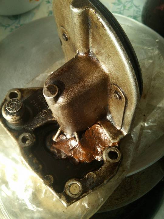

Ну вот сегодня вскрыл поддон . На удивление гайки на приемной трубе пошли легко (вчера залил ВДэшку под них ) . Масло свежее, слил в емкость и отвернул все гайки . Внутри поддона и да и на самом двигателе практически чисто  , даже нет проблеска металической стружки или пыли.Немножко есть нагар ,ну это мелочи . Так вот :- снял масленый насос - а в нем то крышка треснута на половину и заклеена эпоксидкой  или холодной сваркой и плоскость прилегания шестерен диформирована .(тваю мать ), а я меняю масло, фильтры , датчики и проч. А здесь вообще нет никакой герметизации в самом насосе и масло гонит куда попало во все щели. Где здесь будет давление ??? На одном шатуне отвернул гайки и посмотрел вкладышы - они чистые и чуть-чуть есть еле заметная выроботка , шейка каленвала идеально зеркальная . Я к чему это пишу :- Друзья , может у кого есть для продажи масленый насос или же не ломаная крышка к нему , я куплю , ежели нет - буду заказывать . Вечером попробую сбросить фото ломаной крышки .

Смотрите в интернет магазинах или спросите в автомагазине, они есть в продаже, имею в виду насос полностью, крышку не найдёте

Спасибо Владимир , уже заказал новый 120 руб. А эту крышку уже нормально не заваришь , ее перекосило очень крепко .Видно старались с усердием когда зажимали. А по поводу цепи :- она еще не совсем выработана .У нее хороший натяг , что ели снял звездочку с неё.
