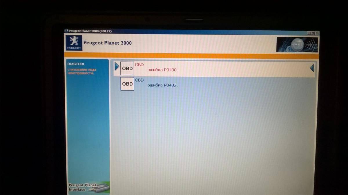

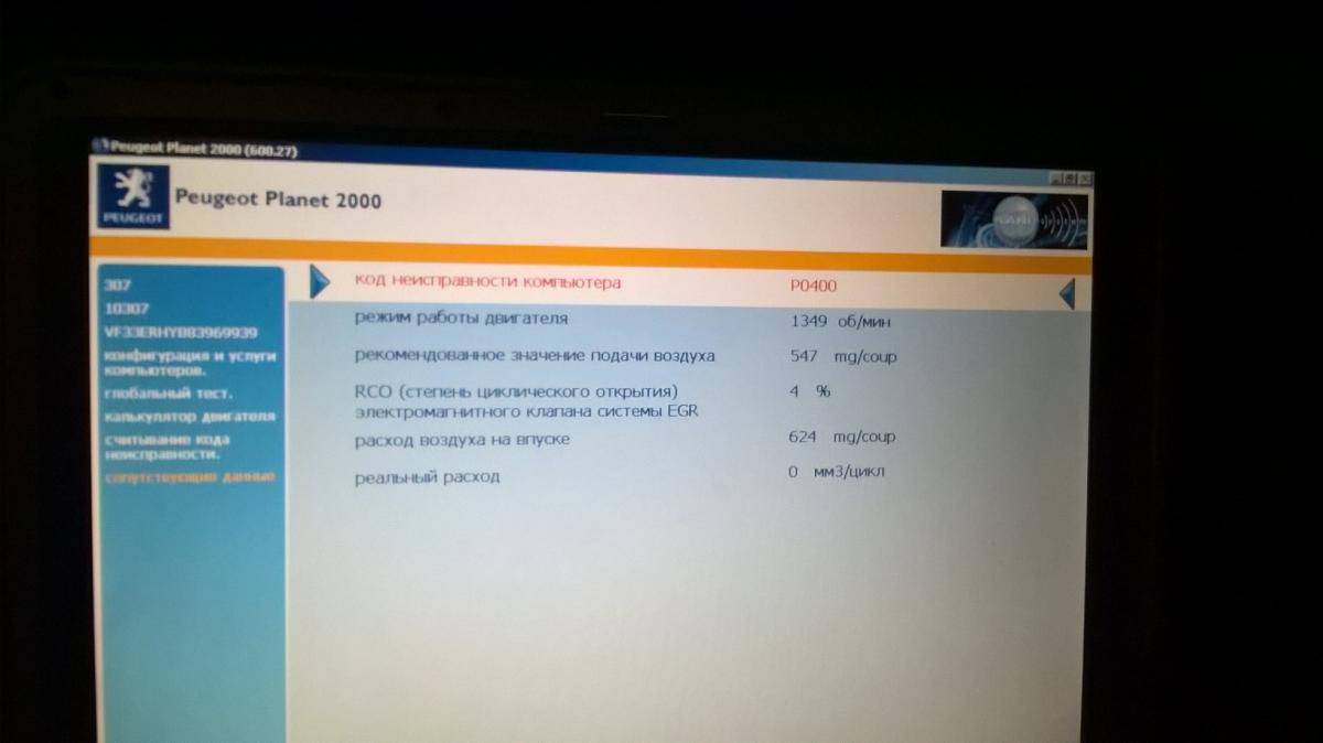

Пежо 307 , 2005 года, 2.0 хди 90 лошадок. Пробег 385 т.
Загорелся чек р0400 и р0402.
Машинка ездит и не тупит. Холостой ход шумноват.
Заменил клапан управления егр - не помогло.
Проверил трубки - целы.
Заменил сам егр на новый - эффекта ноль.
Заменил воздухомер - безрезультатно.
После удаления ошибок они появляются обратно.
Ребята подскажите что за  хрень и как её излечить?

Где параметры работы двигателя на холостом ходу? Цифры пр расходу воздуха сюда давайте.
Иначе-на нормальную диагностику
