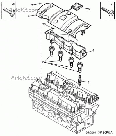

Enforcer Опубликовано 22 ноября, 2012 Жалоба Поделиться Опубликовано 22 ноября, 2012 (изменено) Так без ваших версий я хз где ковырять ))) Я не очень шарю пока в этой машине (после ваза она сильно отличается), подскажите где искать свечи чтобы до них добраться? В прошлый раз я на СТО гонял машину, но хочу сам знать элементарные вещи. Ну и методом тыка не хочется ничего делать, ибо сломать можно. Изменено 22 ноября, 2012 пользователем Enforcer Ссылка на комментарий Поделиться на другие сайты Поделиться
_Denis_ Опубликовано 22 ноября, 2012 Жалоба Поделиться Опубликовано 22 ноября, 2012 (изменено) Так без ваших версий я хз где ковырять ))) Я не очень шарю пока в этой машине (после ваза она сильно отличается), подскажите где искать свечи чтобы до них добраться? В прошлый раз я на СТО гонял машину, но хочу сам знать элементарные вещи. Ну и методом тыка не хочется ничего делать, ибо сломать можно. Вот например А какого года авто? Изменено 22 ноября, 2012 пользователем _Denis_ Ссылка на комментарий Поделиться на другие сайты Поделиться
