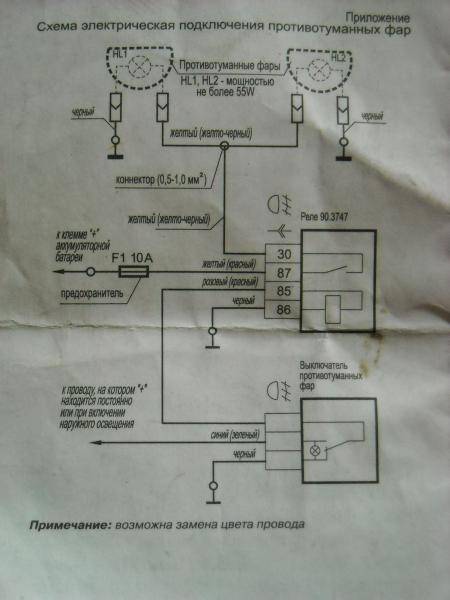

Уважаемые, подскажите в чем может быть проблема?405, 1992 г, BDY, 1.6Пытаюсь подключить противотуманки. Не родные.Подключаю по схеме, приложенной к ним:post-21993-0-81114800-1369219947_thumb.jКогда подключаю их напрямую к аккумулятору, то все отлично. А когда через кнопку в салоне, то возникают проблемы: начинают оплавляться провода (то плюса, то минуса) которые идут к кнопке, или выносит предохранитель в блоке.Кнопку пробовал запитывать от кнопки включения задних ПТФ и от прикуривателя.Это проблема в самой кнопке (коротит например) или в том куда я по тупости все это подключаю?
провода которые идут к кнопке должны проходить через реле (управляющие) в реле стоит сопротивление иногда диод для того чтобы не плавились . управляющие провода обычно тоньше чем силовые. если начинают греть возможно а) реле "не той системы")б) путаешь подключение силовых и управляющихв) провода г..но
Реле стоит то, что было в комплекте. Надо будет попробовать поменять.Если по пункту "б", т.е. я могу путать провод который идет от кнопки к реле (на схеме "розовый(красный)") и который идет от кнопки к питанию (на схеме "синий(зеленый)")?Плавится именно "синий(зеленый)" или земля. Изменено пользователем Артурыч

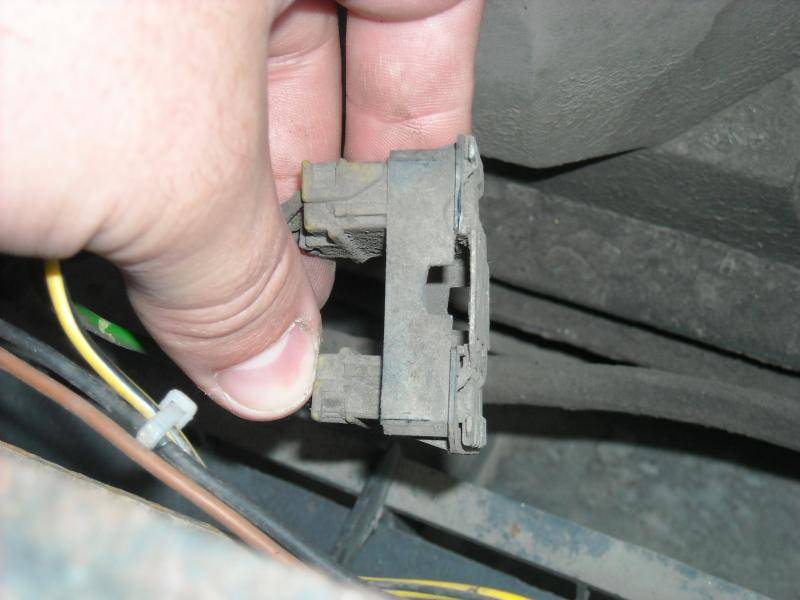

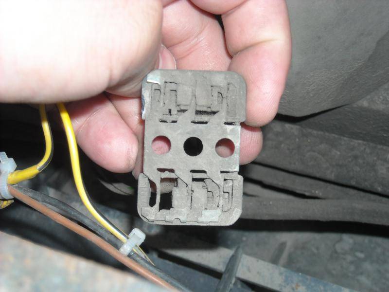

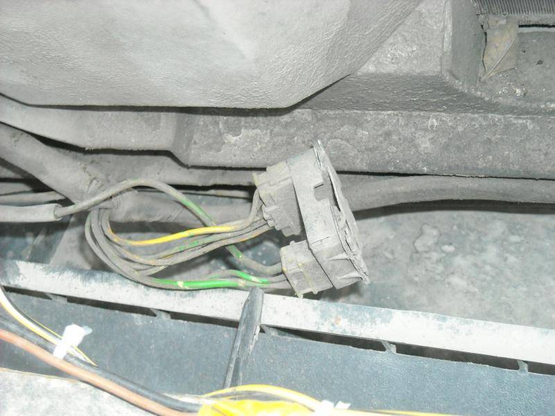

Оно?post-21993-0-87648600-1369823091_thumb.j post-21993-0-40643100-1369823099_thumb.j post-21993-0-88016000-1369823106_thumb.j Изменено пользователем Артурыч
У меня провода были без фишек (только клеммы на концах). маркировка слева МР6 (+) МРВ6 (-), правая МР5 (+) МРВ5 (-)
Что же это я откопал тогда... Ладно, будем искать.
