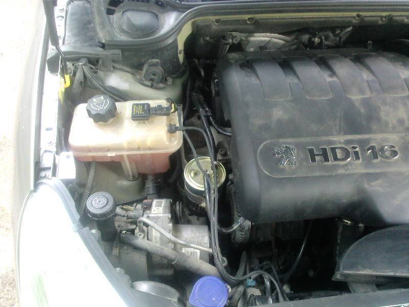

При последнем обслуживании авто помимо основного топливного (Кнехт) был установлен вспомогательный (см.на фото внизу) для увеличения интервала замены основного и экономии моральных и физических ресурсов так сказать... Следующую замену буду менять только вспомогательный, а затем оба. А зимой если уж и запарафинит, так лучше уж его)))

Умопомрачительный калхоз. Не нужно было этого делать. Пользу от него 0. Штатный фильтр отлично все фильтрует и в дополнительных не нуждается. Исключение - "левая" солярка.
Почему странная, очень часто ставят дополнительные фильтры – сепараторы, что бы уберечь топливную систему. Вижу только один недостаток: цена.Вот одна из статей на эту тему http://www.abw.by/number/see_note/7337/ , а комментарии еще более интересны…
Я так понял, что родной фильтр лучше сразу выкинуть, а вместо него вколхозить доп.фильтр, купленый за 30 тыщ, он ведь спасет топливную.... А теперь по теме - что за нах?? Где вы этого набрались? Контрукторы, разрабатывающие топливную системы лохи? По статистике, в 70% случаев грязь в топливную попадает при замене фильтра либо при разъединении подающих трубок и магистралей. Как от этого спасет доп. фильтр? В остальных случаях грязь настолько мала, что проходит через фильтр не задерживаясь. От этого как спасет доп. фильтр. Ответ на оба вопроса - никак. Тогда зачем мараться и вмешиватсья в рабоут всей системы?
интересно, на основании чего сделан такой вывод?
Почему сразу лохи, они разрабатывают топливную систему для топлива хорошего качества. У нас же на заправке можно залить редкостное го..но и на 100% от этого никто не застрахован.
Почему попадает грязь в топливную это совершенно другой вопрос. Есть масса информации на эту тему. (ссылку на одну из статей я сбросил выше).Меня же интересует как сделать так, что бы она туда не попала или же свести вероятность поподания этой грязи к минимуму.

Daiver, а я и не претендую на оригинальность, колхоз так колхоз, что ж поделать.Но теория без практики мертва, а так как практика эта все-таки есть, то и я поезжу так.О результатах потом отпишусь, будет плохо вернем все взад:D
А на каком основании ты сделал обратный вывод? Я основываюсь на статистике обращений клиентов. Большая часть подобных обращений - кривая замена фильтра, либо иное вмешивание в топливную. Меньшая часть - "качественная солярка из канитсры". Ну а вероятность попадания грязи втопливную отлично сводит на нет штатный фильтр, если не сношаться заправляться где попало.
