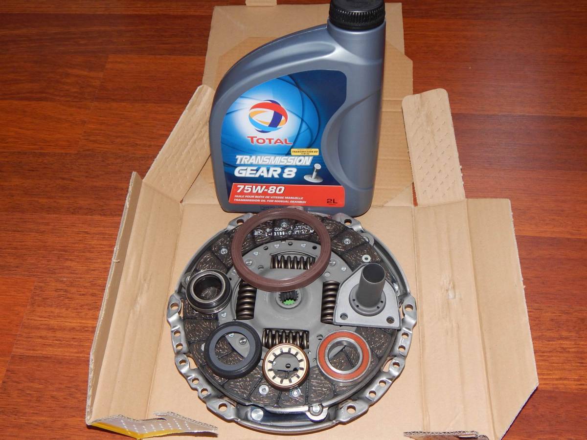

При замене сцепления меняются обычно: сальник коленвала, направляющая первичного вала (она с сальником), сальники полуосей, подвесной подшипник полуоси, масло в кпп. Вот пример без маховика (потому как одномассовое)
