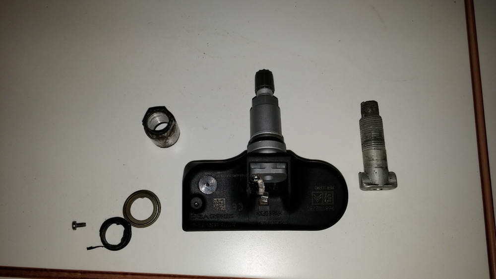

SerGGienkO Опубликовано 2 апреля, 2015 Жалоба Поделиться Опубликовано 2 апреля, 2015 Подскажите, точно нам такие подойдут http://ru.aliexpress.com/item/Retail-wholesale-4-pcs-lot-TPMS-tire-valves-for-LAND-ROVER-alloy-tubeless-valves-for-tyre/1232210972.html ? Может, видели, где по одному можно купить? И еще хотел уточнить, если вместо контакта в виде металлической пластинки (обломана под корень), идущей к соску, кусочек провода припаять, будет работать "антенна-сосок"? Спасибо. Ссылка на комментарий Поделиться на другие сайты Поделиться
Nick Опубликовано 3 апреля, 2015 Жалоба Поделиться Опубликовано 3 апреля, 2015 Подскажите, точно нам такие подойдут http://ru.aliexpress.com/item/Retail-wholesale-4-pcs-lot-TPMS-tire-valves-for-LAND-ROVER-alloy-tubeless-valves-for-tyre/1232210972.html ? Судя по картинке - подойдут, но размеры и диаметры же по картинке не вымеряешь. Ссылка на комментарий Поделиться на другие сайты Поделиться
SerGGienkO Опубликовано 3 апреля, 2015 Жалоба Поделиться Опубликовано 3 апреля, 2015 Нашел в отзывах вот такое фото. Так что решил заказать. Ссылка на комментарий Поделиться на другие сайты Поделиться
