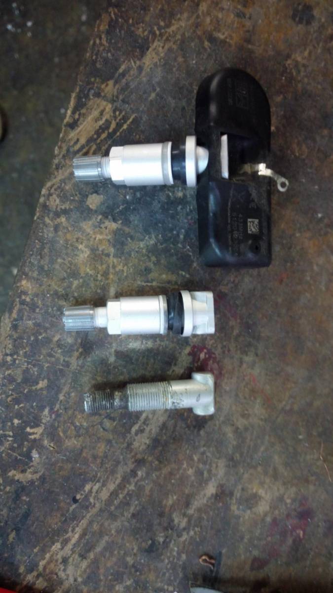

Заезжал на Захарова. Теперь они не 76, а чуть в стороне (д.104). Похоже, что ребята всё ещё по-старинке наворачивают резьбу на основании нипеля. Ценник - 20р
Немножко негатива: был отправлен за родным ремкомплектом на Некрасова из-за того, что ранее благодушные шиномонтажники отпилили часть основания нипеля в датчике. "Да-да точно есть" говорили ребята про нижнюю часть. Естессно, в ремкомплекте её не оказалось. Плюнул, заказал ремкомплект с али.

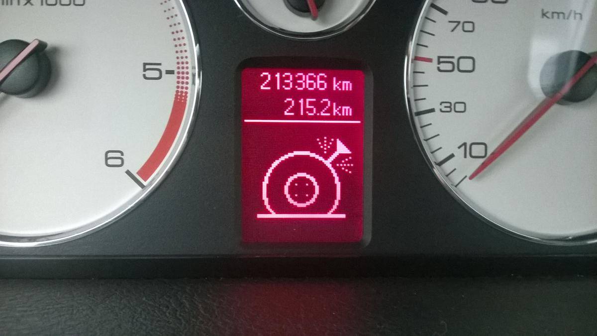

Периодически стала загораться сообщение с картинкой на дисплеях компьютера о пробитом заднем правом колесе
P.S. Все таки колесо на самом деле было пробито.
