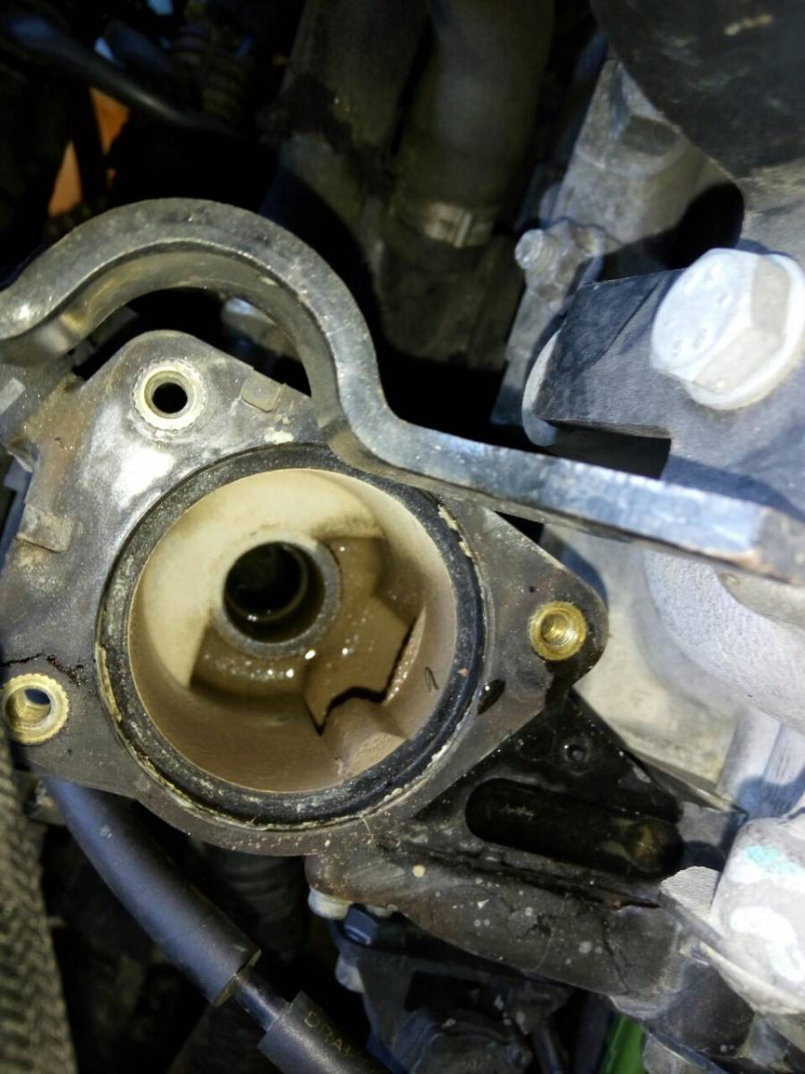

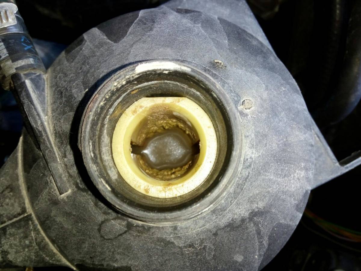

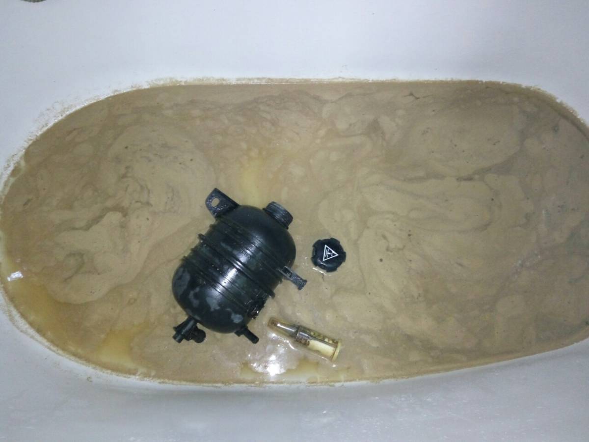

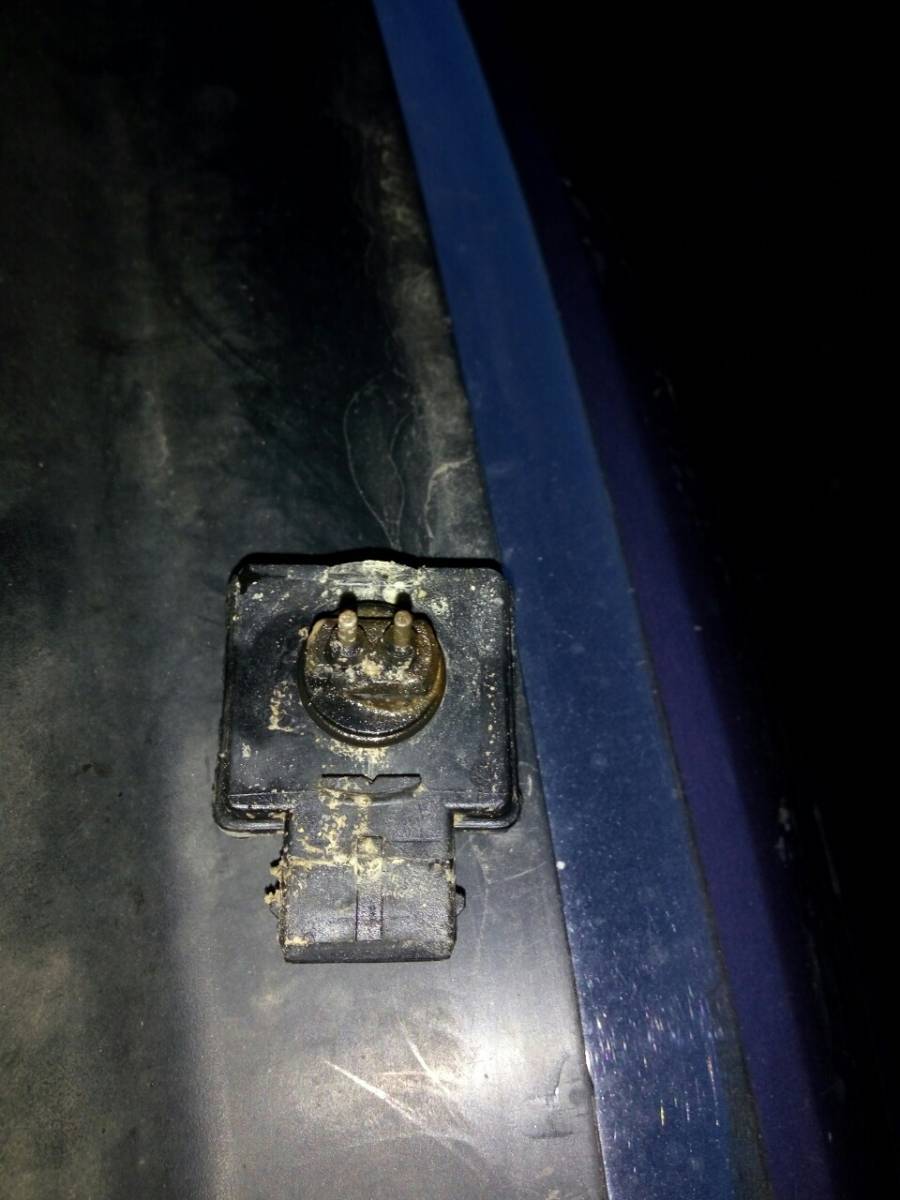

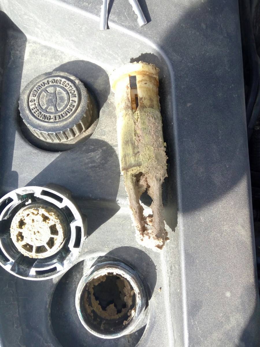

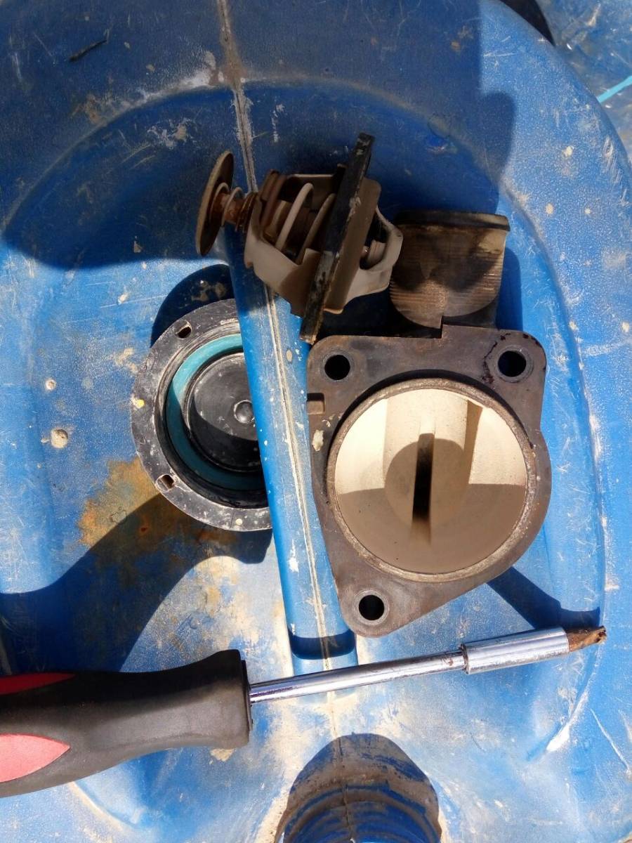

называется поставь диагноз по фото и видео.
кто готов поучаствовать пишите ответы.
дело было давно, около года назад. чуть позже напишу причину такого цвета и состояния, просто интересно пояснит-ли кто природу?
Димыч и Димкабоб помолчите пока, дайте пованговать другим
