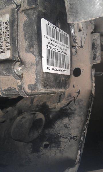

Пришлось заказать блок АБС полность, тк отдельной платы калькулятора для меня нет, для заглаживания своей вины афициалы сбросили все накрутки на цену детали и за 27980 привезли весь блок целиком.!Замену пришлось доверить дилерам, тк нужна была гарантия на такую дорогую деталь. Всё пришло в норму после замены АБС-БЛОКА.фОТКИ с номерами выложу.Вот номера родного блока с машиныВот фотка родного блока с моего Пыжа 307sw 2007г
post-25126-0-77532100-1384164372_thumb.j
post-25126-0-79130100-1384164430_thumb.j
