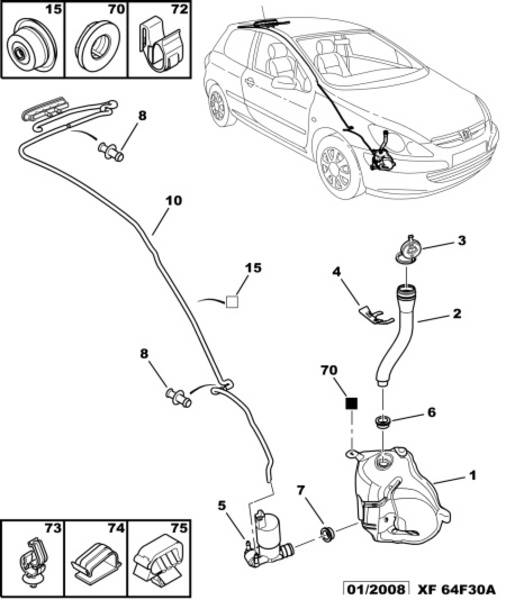

Может кто знает как проходит шланг на задний омыватель,т.к. при включении жидкость выливается через правое переднее калесо,а точнее из под защиты,и мне стало интересно и полез,снял защиту и вижу 2 шланга,первый уходит куда надо,а второй обрезан,так вот вопрос ,каким путём он идёт,куда лезть,снизу или сверху,справа или лево,где мне обшивку поднимать!!! Пежо 307 хэтч.
Вот схема post-9552-0-67600200-1308820624_thumb.jp
