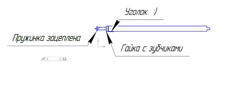

Понимаешь, рассказать как оно работает на словах - сложно, хотя принцип механизма очень простой. В двух словах: при движении колодок одна железяка прокручивает колесико, тем самым подводя колодки ближе к барабану. Если не жалко топлива, можешь приехать ко мне в гараж (р-н Уручья) с этой гравицапой, объясню все на примере. Опыт починки таких деталей у меня имеется.

Я просто не могу понять что крутит гайку на планке. Уже и в нете читал и узнавал, да и когда-то в старой машине было сделано немного по другому... Может у меня чего не хватает? Вот изобразил чутка что видел у себя... Больше ни на планке ни рядом (как в фордах такие типа собачек) не обнаружил ничего.... Думаю может второе колесо разобрать да и посмотреть..
