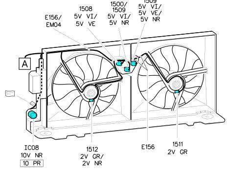

Итак, имею проблему) При накидывании клеммы включается левый вентилятор и подсвечиваются "маслёнка", "STOP", "ручник" (если включен) на приборной панели, и на горячую не глохнет машина. Экспериментальным путём выяснилось, что при отключении разъёма IC08 карлсон молчит) и нет "подсвечивания"
Проверь состояние всех трех релюшек и их разъемы. У релюшек крышки съемные. Никак не могу по схемам найти связь охлаждения двигателя с отсекателем топлива. Кроме датчиков температуры ОЖ и масла. Найти бы их и проверить. Датчик температуры масла на схеме контактный. Лезет в голову глупая мысль, если датчики видят температуру критическую, не дают двигателю глохнуть до ее снижения. Вполне мог сваркой им мозги управить.

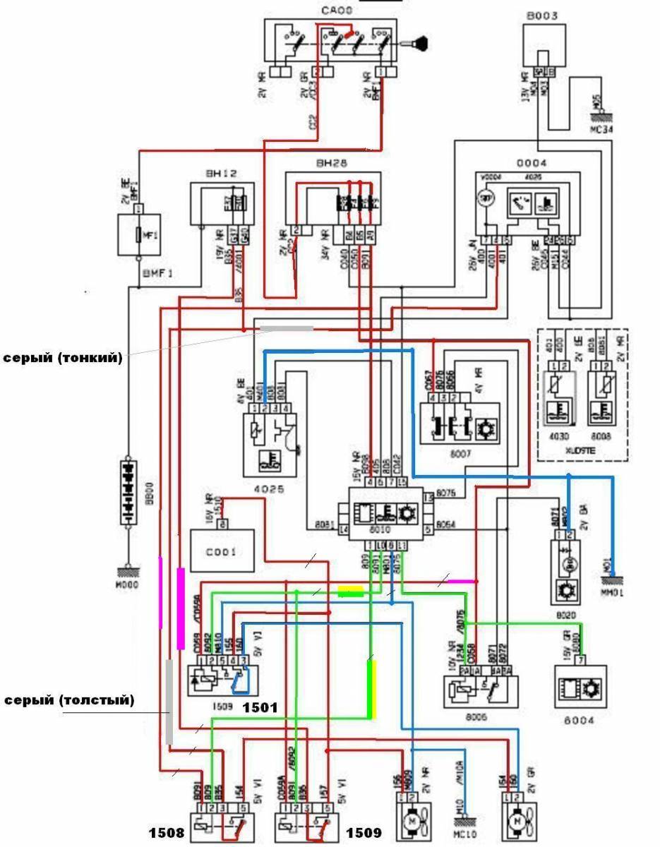

Судя по схеме, если 809-й и 8091-й дали разрешение на включение, вентиляторы включаться параллельно. Если разрешение только на 809-м, то будет последовательное включение. А если включение происходит по 8091, то будет работать только левый карлсон.

Не могу понять сколько блоков управления должно быть (№8 и №12)? Один или всё таки два? И какой где находится? Под левым крылом я находил Битрон 9631577780 с зелёным ободком (№8). А вот №12, судя по гуглу, имеет чёрный ободок, и я его не видел...???
И куда подключаются фишки выделенные зелёным?
Изменено пользователем tozzz
8-это 6005 на схеме. Битрон 12,- 8010 на схеме. Отмеченные зеленым, двухпиновые разъемы двигателей вентиляторов. Зачем тебе эти картинки, бери схему и смотри  в натуре. Неужели трудно на 306 снять облицовку?
8-это 8005 на схеме. Я понял, спасибо) Выходит Битронов всё таки два должно быть?

Ты же сам схему загрузил и их там два. Второй связан с кондиционером, на схеме 6004 и разъем там серый. А всеми любимый битрон управляет вентиляторами охлаждения.
Датчик температуры, синий, четырехпиновый. Почему то в поясниловке контактный масляный, значит издержки перевода. Вот глядя по схеме и проверь, как они работают. Можешь вывернуть и нагревая зажигалкой, проверить их работу тестером. Контактый, должен размыкать, замыкать. Второй изменять показания сопротивления при нагреве.

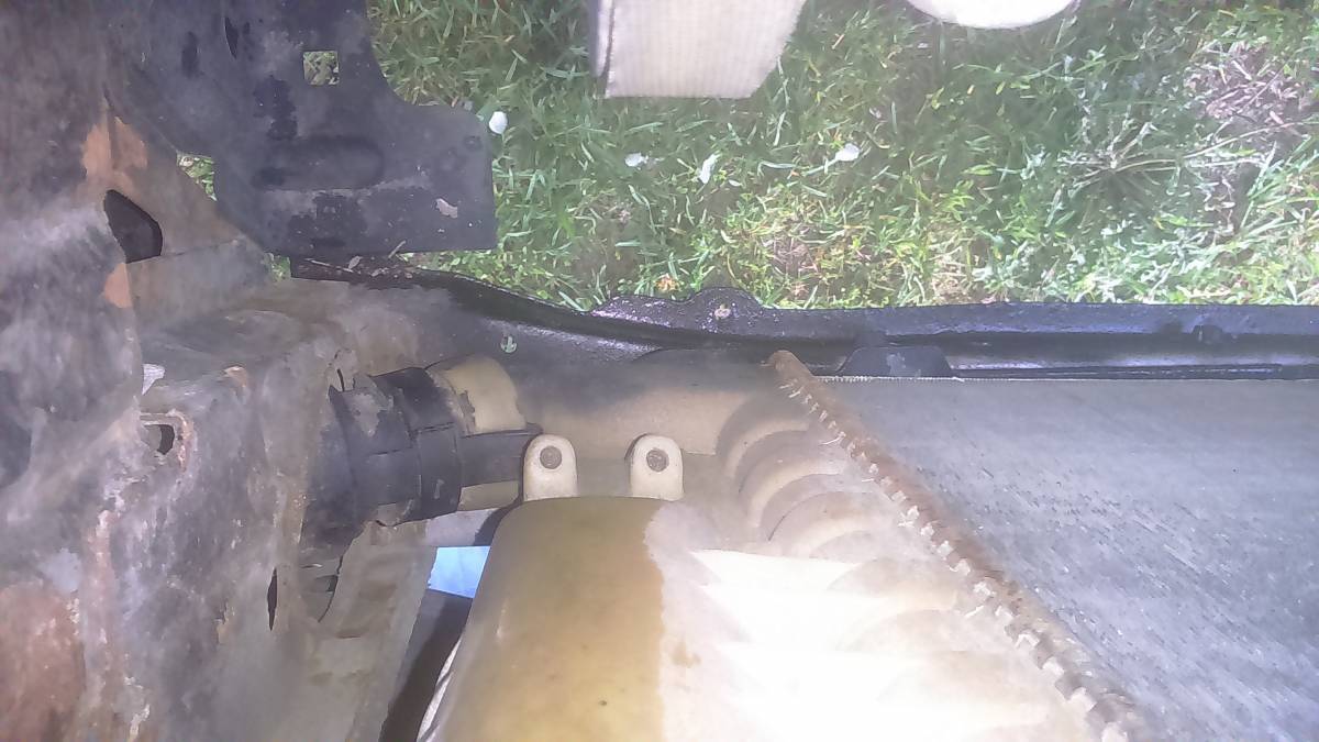

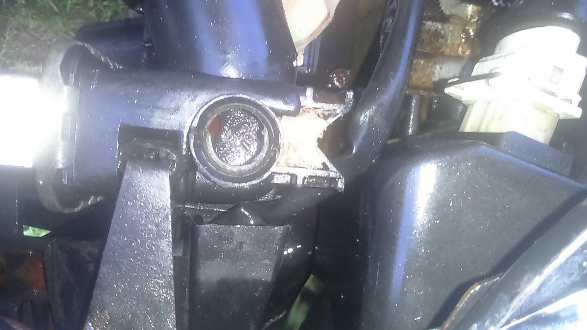

Ребят, попал я на радиатор новый. Купить не проблема, а вот отсоединить нижний патрубок от старого и поставить новый - незадача. Что ж там за система с нижним патрубком, кольцом этим и как оно там все должно сниматься?
Все просто. Вытащить стопорное кольцо и вытащить патрубок. Другое дело что, возможно, патрубок проржавел и его вставили туда на герметике (к примеру силикон) попросту говоря вклеили. Или просто приржавел. В любом случае надо шевелить (попытайся вращать) и извлекать. Если радиатор на выброс, и есть надежда что патрубок цел, есть смысл любым способом разрушить патрубок радиатора, а потом разбираться.
37 минут назад, патроль сказал:
Хорошо. Вопрос первый, как снять стопорное кольцо? И вопрос второй, как вытащить патрубок, если он проходит через подкрылок и им не поманипулировать. Вот фото того, что у меня. Что есть что и в какую сторону воздействовать? Взялся я за это дело по причине того, что покинула меня пробка вот эта в радиаторе над верхним патрубком и обломался с двух сторон выступ в радиаторе там, за который пробка фиксировалась.DSC_0078.thumb.JPG.b0d2cc8a888ee2dea3573940acabed6d.JPGDSC_0080.thumb.JPG.0fbfba64b7988207755060a885fa37c6.JPG
