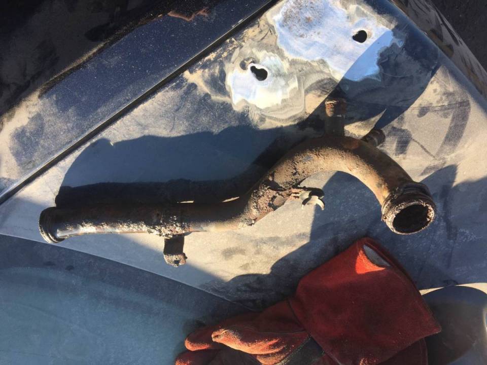

Всем добрый !подскажите прогнил патрубок системы охлаждения ,произвел замену .проехав км 20 на ходу толи вырвало его ,вытек весь антифриз .причина в плохой установке ???замена его была проблематичной
Меняется он несложно. А причина да, в плохой установке. Часто кольца при кривой установке задираются и антифриз течет.

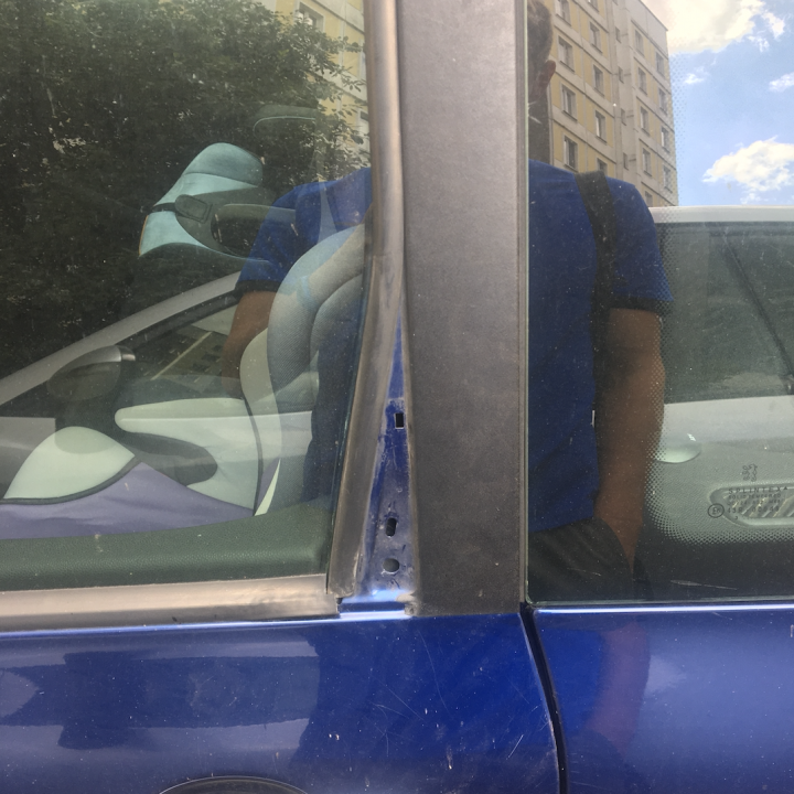

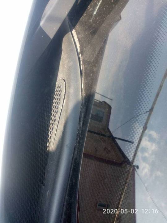

Купил эту резинку, но она совсем не подходит для пежо 307. Родная резинка тоненькая и наклеена на жабо, а китайская за счёт того что она надевается на само жабо, получается толстая и не прилегает к стеклу, на первых 2 фото видно. Поэтому взял и полностью нижнию часть отрезал, а верх приклеил к жабо, стало лучше, последние 2 фото, но наверное надо было приклеить к стеклу, тогда точно не подтекало бы.
