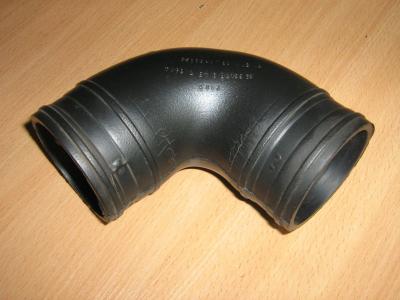

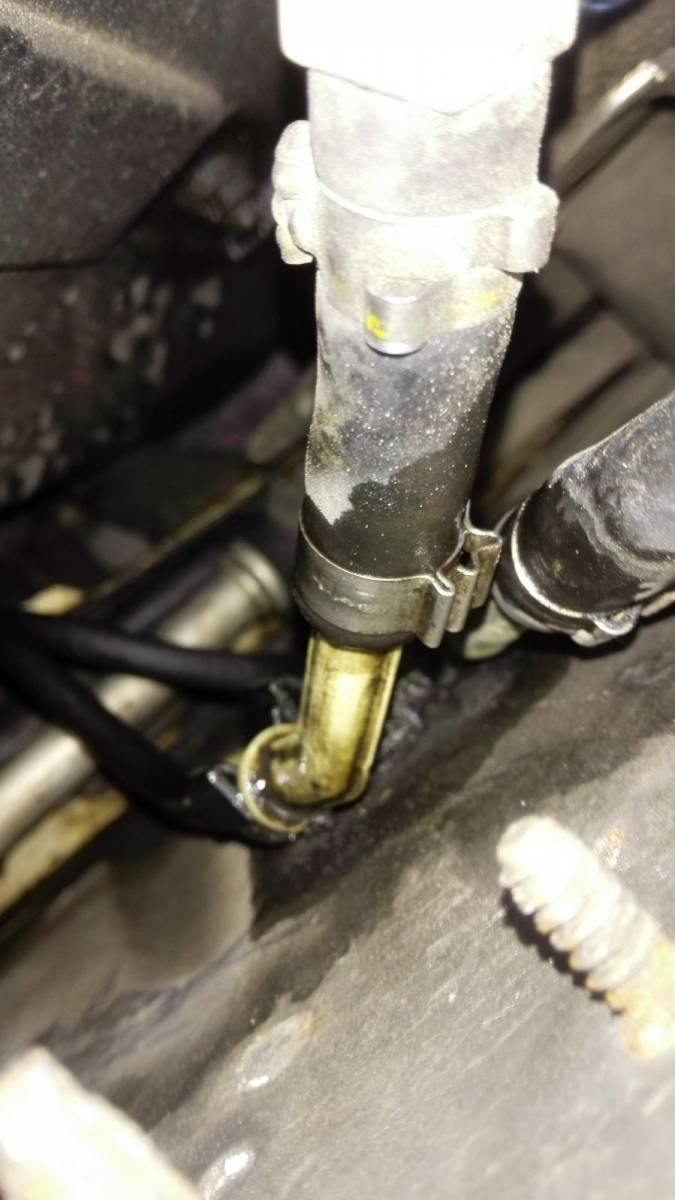

 Потрескался и потёк патрубок, соединяющий пластиковую трубу заливной горловины и входное отверстие бензобака. Обошёл сегодня всю Малину-нет ни нового, ни на разборках!  :angry:  Где найти? Машина на ходу нужна срочно! Патрубок представляет из себя резиновое колено, согнутое под углом 90 градусов. Может что похожее найти и хомутами обожмётся?
В идеале нужно искать родную, гнутую. Просто патрубок в месте изгиба может схлопнуться и не даст заправить авто. Старый можно попробовать залепить холодной сваркой, худо-бедно но проездишь какое-то время.
Изменено пользователем Daiver
  Так я и имел ввиду гнутую трубу. На малиновке попалась от интеркулера Ивеки почти такая-же по диаметру и гнутая под 90 градусов, только длиннее. Думал взять и обрезать лишнее, но продавец предупредил, что это воздушная труба и гарантии, что её не разъест бензином никакой. Говорят нужен бензостойкий шланг. Может заказать где можно? Пыжеводы,-подскажите!
тебе соединительня под 90 нужна? или которая до соединительной от горловины идет? если которая от горловины, то дифицит, никто этого не оставляет...если только по объявкам звонить где по запчастям дербанят...а вообще только под заказ...от 80-170 взависимости что за 306
Соединительная под 90 переход с пластиковой заливной трубы на вход непосредственно в бензобак. Пежо 306 1.6 2000г. хэтч. 80-170 за резиновое колено по 5см в обе стороны??? :o  Круто! Мал золотник, да дорог
80-170 это здоровая котороя до соединения идет, а угол этот 50 новый под заказ 10 дней ждать
  Вот он, этот патрубок. Под заказ где? У дилера? На рынке и на Некрасова под заказ как-то не хотят
Да на экзисте пробил сам-150 тысяч белорусских и ждать 10 дней. Бывалые автомобилисты советуют купить хороший герметик и замотать тканью на герметике в несколько слоев. Сделать такой бандаж. Говорят, что после этого у меня будет года 3 на поиск подходящего патрубка. Мне кажется, что это ненадежно. Стоит ли попробовать? Или заказывать новый?
ну это уже как денег жалко или нет, новую поставил и забыл, гермет выест или вообще он от такой среды (бензин) может задубеть и лопнуть...можно попробывать колхозить, это уже дело каждого, я бы взял новую
Не люблю колхозить, поэтому заказал на Экзисте, а старый заклею и доезжу на нем до прибытия нового. Спасибо за обсуждение моей проблемы!

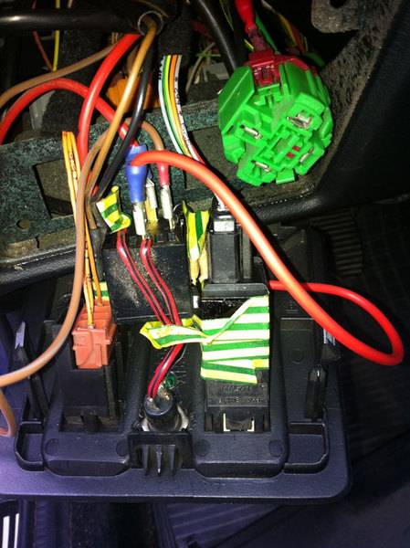

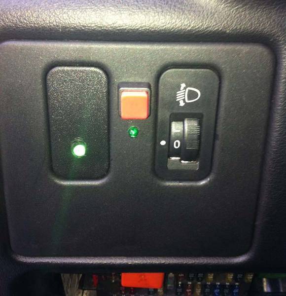

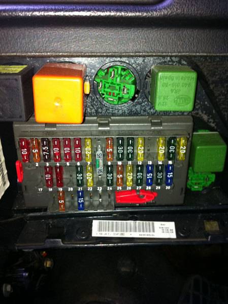

Имеется 306 пыж универсал 1.4, 98 года. Не могу определить назначение кнопки, нажатие ни к чему не приводит (или я не замечаю).От кнопки провода идут к реле и к зеленому клемнику, в который по идее должно втыкаться реле.На последней фотке зеленый клемник перемещен к предполагаемому месту размещения.Подскажите, знающие люди….
Походу надо вам толковому электрику это сие дело показать, т.к. просто по фоткам не разберёшся что да куда и откуда идёт...
Противотуманок нет, надо и правда выбраться к электрику...
тож была похожая кнопка,тож не знал для чего пока мент не остановил....оказалось-включение в фарах моргулки (а-ля стробоскопы) :blink:
Хорошо, что не синий проблесковый маячок за решеткой радиатора :)
а не кнопка сигналки ли это, для откл сигнал при потере брелка
ну енто 100% не так,если установщик не уважаемый человек!!!!
кстати, а что будет за установку сей бадяги?
да не чего не будет...реально ставил не базарные стробы+не деЦЦкий ревун,главное не лохануться в городе на глазах у ментов,а на ТО вопросов не возникало,т.к стояли за радиаторной решёткой...
гы-гы...я выносную на крышу ставил,када понтовал,прауда тада владел А6... :D
