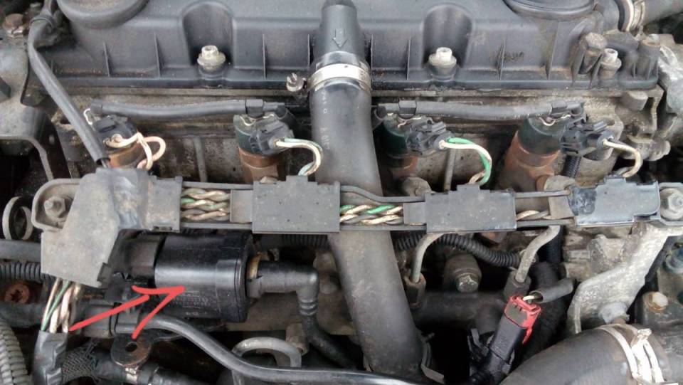

Всем привет!
Уважаемые посоветуйте, что делать
Потёк подогреватель топлива по фишке , я так понимаю подача эл. питания на обогреватель, в общем капает саляра из разъёма с проводами.
Вот эта приблуда.
Можно выкинуть и соединить попробовать, или искать замену бу?
И как оно правильно отзывается?
Изменено пользователем Bush
13 часов назад, патроль сказал:
Я бы поискал замену на новый.
А бу. Вариант?
Или не стоит.?
Цена нового 70-80 руб.
Бу-20+
И ещё вопрос, как узнать греет оно саляру в принципе, явно не для красоты стоит ведь?
Чем менять этот подогрев, лучше стакан на Сименс махнуть. Там подогрев лучше реализован и куда эффективнее.
2 часа назад, Daiver сказал:
Ссылку на это чудо можно 😀
Хочется попробовать.
