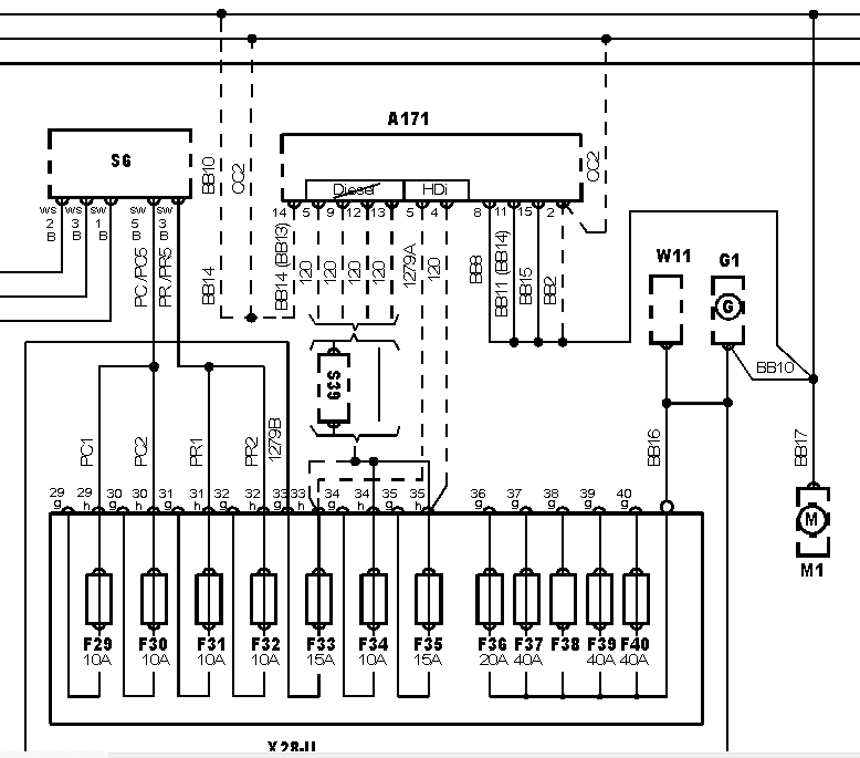

Обнаружил сегодня в коробке предохранителей в моторном отсеке на многих предохранителях нет питания. Что могло это вызвать? 9adb99b9badb.jpg

Если подою на них 12 вольт получается что срабатывает насос в баке и что-то стрикает под капотом со стороны насоса.
Интеллектуальный сервисный модуль я и принял за БСИ, как такового у тебя нет. Но ближе к делу. Питание ЭБУ от замка зажигания поступает на 69 пин. Проверять желательно при собранной схеме, я снимаю крышку разъема ЭБУ и провожу измерения с установленным разъемом, заранее определив распиновку (она нанесена снизу разъема) главное не спутать направление при подсчете пинов. Если нет на нем 69 напряжения при включенном зажигании 11-14В вопрос к замку или предохранителям, они до замка. Скину позже.

Судя по фото, предохранители целы и замок тоже. От замка зажигания на блок предохранителей в салоне идет двухпиновый красный разъем с толстыми проводами. От него, возможно соединение прямо в разъеме, идет провод СС12, который питает 69 пин ЭБУ, 1 пин диагностического разъема, 3й пин реле подогрева, 2й пин расходомера и 1й пин датчика положения педали акселератора.
Как я понимаю мне нужно сделать следующее: Для начало проверить питание на 69 пине ЭБУ, если питания нет я нахожу двухпиновый красный разъем в нем провод СС12 и позваниваю с 69 пином ЭБУ.
Все верно. Но для облегчения отыскания бяки, я дал и другие концы питания этого провода. Измерения напряжения по этим точкам относительно массы или минуса ак-ра, позволит сузить круг поиска. Надеюсь понял, от замка идет один провод и разветвляется запитывая сразу несколько приборов. Если в других точках напряжение будет а на ЭБУ нет, придется искать точку сращивания (часто плюс сращивается в разъеме, на один пин идет два провода.

Вот схема твоих предохранителей, как видишь, все что без напруги, питаются напрямую от точки соединения;генератор, стартер и аккумулятор. Если на них нет напряжения, отгорел или отгнил провод идущий к ним. Он не тоненький, короче разберись с этим ящиком.post-13412-0-48523700-1442422853_thumb.png
