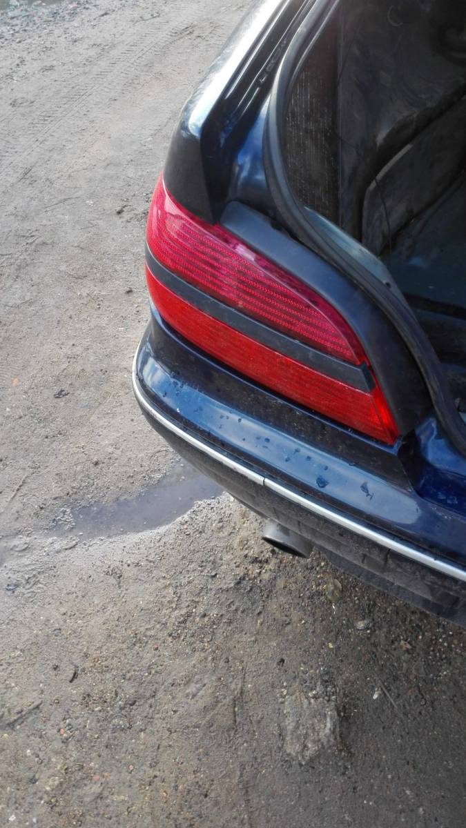

Привет всем. Столкнулся с такой проблемой , попадает вода в багажник , через фары между фарой и кузовом есть промежуток , туда стекает вода в фару и течёт в багажник, прочитал что можно дверной уплотнитель наклеить , только куда его клеить? Пежо 406 , 2001 год

такая же беда , только у меня с фар капает

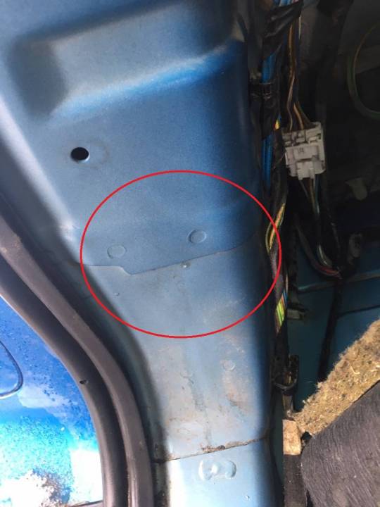

Всем привет.Недавно обнаружил плесень в багажнике и тут самой интересное.Начал поднимать всю обшивку,по центру можно было выжимать,вода дотекла даже по заднего сиденья.Боковые беконы тоже все мокрые снизу,после недельного наблюдение нашел откуда идет вода.Вода течет на стыке метала и через крепления где крепятся провода заднего фонаря,вода течет с двух сторон.Прошу помощи или совета!Откуда берется там вода и как с ней бороться? Спасибо.
