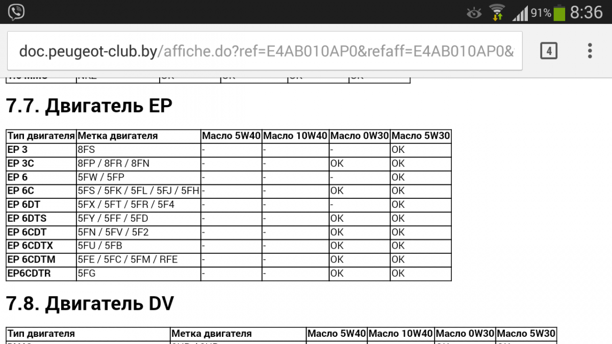

А в моей сервисной книжке 0w30 идет как допускаемое масло для ЕР6. Производитель сам не может определиться, что ему разрешить, а что нет. На одном из известных сайтов по этому поводу поднимали вопрос и сравнивали сервисные книжки и информация в них разнилась по поводу масла.

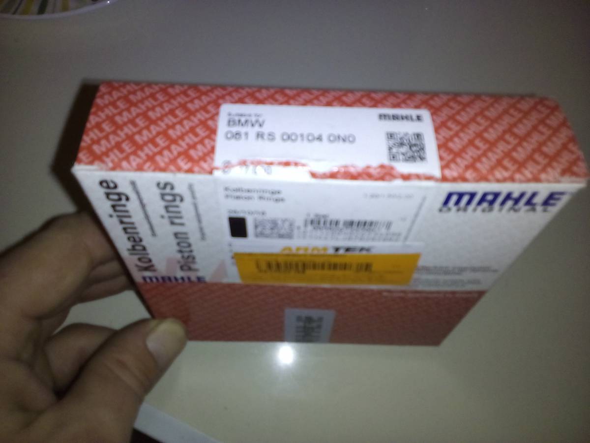

Ребята, в общем... Есть ли какая замена оригинальных поршневых колец для пыжика 308 ep6 120л.с. ? И желательно, чтобы был диаметр не 77 )))) А чуть больше ? ))) Есть ли какой ремонтный комплект ?
3 минуты назад, w_A_sp сказал:
Ставить стандартный размер.
Вот артикул: 16 078 245 80

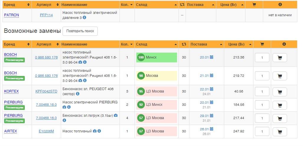

У меня проблема похожая была,  умер ТОПЛИВНЫЙ насос. попробуй подскачить на станцию и попроси замерить давление в топливной системы! сначало проверят от топливного насоса на клапан сброса давления, а затем на форсунки... у меня насос отмирая выдавал 1 бар, а надо 3 бара. P/s - мой пыжик не любит грязный бензин, мою часто бак, и меняю 2 раза в год насос, даже код запомнил PFP 114 ПО ПАТРОНУ,насос не долгожитель китайский зато 300 тыров, а какой лучше поставить кроме оригинала дорогого Ума не приложу!
Уважаемые!подскажите пожалуйста мож кто знает в чем проблема!Вобщем проявляется ошибка p0016 ,но не постоянно а только после ночной стоянки если на холодный мотор начинать трогаться!если мотор прогреть то никакой ошибки нет!поменял натяжитель цепи но толку ни какого!уже всю голову сломал!!!мотор 5ft ep6cdt!(турбо 140 л.с)
от логана подошёл? жив до сих пор?
Дело в том что патрон если заправляться на Белоруснефти  в Витебске возле ГАИ, то живёт исправно...увы не всегда получается быть преданным одной заправке! Однажды под смоленском на Карголайновской заправке влил 50 л., выехал до 10 и насос воообще умер VDO, с такими результатами ничего не поможет(моё мнение), не хочу выкидывать 3000 000 на оригинал. Посоветовали попробовать AEM или walbro(из Владивостока под заказ), там насосы с регулировкой давления, спорт версии. Никто не слышал о таком? Пока не рыл инфу, но вот задумался.
ну а цены закупки ТН вот. тут на картинке не все доступные у нас на рынке.

В 18.01.2017 в 18:16, EvgenMexan сказал:
@w_A_sp Есть, вчера забрал, но еще не ставил. Кольца маслосьемные кстати наборные 0261230043 Mahle.
спасибо ) купил Mahle диаметром 77,5 всё отлично. А артикул  0261230043   это датчик давления ))))
